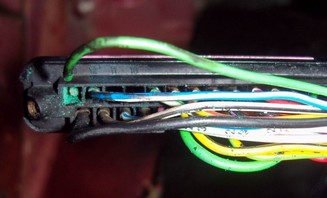

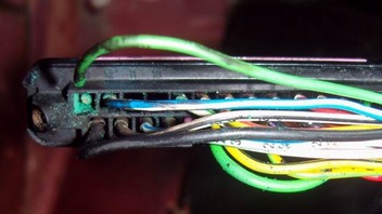

    also ich hab mir schnell mal deine oben beschriebene fehlerliste angesehen.
    nun, der ansaugluft-temperatursensor ist sehr wichtig (müsste blau sein) der bestimmt unter anderem die pwm(wie lange das einspritzventil offen ist), ist der sensor kaputt läuft die karre nicht/sehr schlecht.der ohmische wert liegt irendwo zwischen 2-3kohm, leider weiss ich das nicht so genau und nimmt mit steigender temperatur ab.
    du solltest eventuell auch mal den stecker am steuergerät prüfen.
    es ist dort auch schon mal die masse korodiert bzw. kontakte, siehe bilder (extremfall).
    gruss ark

    So ich hab den Temperatursensor durchprüfen lassen bzw. durchgeprüft. der hat einen wert von:
    kalten zustand 200 Ohm
    50C warm 400 Ohm
    laut Angabeblatt liegt der Wert zwischen 300 und 2100 Ohm
    naja könnte hinkommen
    Ich hab den Leerlaufregler erneuert und der hat sogleich die Drosselklappe nachgeregelt, leider (oder doch gut ?) schliesst die nicht mehr ganz und steht beim ausgeschaltetem Motor ganz leicht offen (weil ja nachgeregelt wurde).
    Nur ist leider alles noch beim alten und der Motor geht im Leerlauf aus.
    Also hab ich die Einspritzung zerlegt , durchgereinigt und wieder zusammengebaut. Hab auch den kleinen Sensor der in der Nähe der Einspritzung liegt und für die Feinjustierung der Einspritzung zusändig ist, durchgemessen (wert: 200 Ohm).
    Nach wie vor "leider nein"
    Jetzt bin ich draufgekommen dass beim staren des motor einiges an "Kondenzwasser" beim Auspuffrohr austritt.
    Ich vermute allerdings dass es kein "kondenzwasser" ist (woher sollte den das auch kommen?)
    Und es riecht beim starten auch ein wenig nach benzin.
    Ich hab einen ganz bösen Verdacht: der Zylinderkopf!
    Aber bevor ich mich da ranmache werde ich vorsichtshalber den temperatursensor, der übrigens in der Ansaugbrücke rechts montiert ist und die Vorwärme des Gemisches reguliert, erneuern. Achja die Spannung liegt bei 4.5 Volt sollte aber bei 5 Volt liegen.
    Dem sollte ich auch noch auf den Grund gehen, warum nicht 5V da raus kommen.
    Vielt ist ja da irgendwo eine Steckerverbindung die korrodiert ist (hmmm....).
