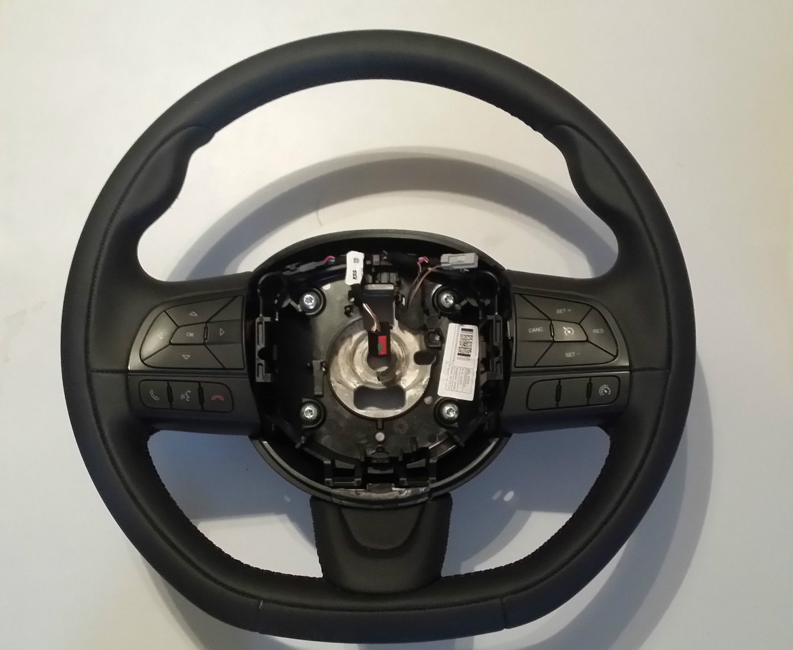

    Hallo, mir sind die beiden kleinen dreieckigen Abdeckungen hinter dem Multifunktionslenkrad (rot umkreist im Bild 2) abhanden gekommen. Keine Ahnung wie und wohin, aber irgendwann hab ich beim Fahren in 2 Löcher gegriffen. Gehen die öfters mal verloren? Gibts es diese einzeln zu kaufen? Könnte mir wenn ja hier jemand mit einer Teilenummer behilflich sein? Vielen Dank :-)
