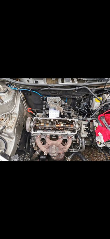

Hi Tscharlie,
ich habe Heute Nachmittag denn mal den Zahnriemen freigelegt und die Kurbelwelle auf Markierung gedreht.
Und dann habe ich mal oben an der Nockenwelle geschaut...tja,was soll ich sagen ?
Du hattest Recht,EIN Zahn verdreht...🤭🫣
Hi Tscharlie,
Es ist'n 2002er Punto 60,Typ 188...
Die Markierung unten an der Kurbelwelle ist easy,da kann man super hinschauen,aber oben ist das ne Katastrophe,ich hatte da nen Spiegel hingehalten.
Werde denn am Wochenende den Zahnriemen nochmal freilegen...und mal schauen.
Was mich halt gewundert hat,war dass er auf Anhieb angesprungen ist...

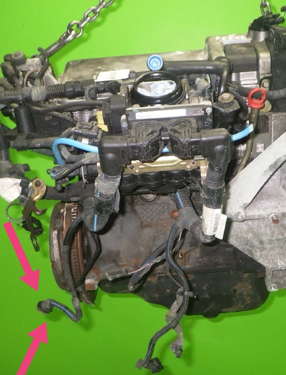

Moin,
ich bräuchte mal Eure Hilfe.
Undzwar habe ich folgendes Problem.
An unserem Punto 60,Typ 188 war ja der Zylinderkopf kaputt,der Steg zwischen dem ersten und zweiten Zylinder war weggebrannt.
Ich habe dann den Kopf planen lassen,nen neuen Kopfdichtsatz besorgt und Alles wieder zusammengebaut,inkl. neuem Zahnriemen usw. ...
Mein Problem ist jetzt,dass ein Stecker "übrig" ist,bzw. ich nicht mehr weiß wo der rangehört.
Ich hoffe sehr,dass mir Jemand von Euch erzählen kann wo dieser Stecker rangehört. 🙏🙏🙏
Irgendwie muss ich diesen übersehen haben.
Es handelt sich um den Stecker,den ich auf dem Foto markiert habe.
Ich habe auch schonmal gegoogelt,das Foto mit dem Motor vor dem grünen Hintergrund,da habe ich diesen Stecker,um den es geht gefunden,es ist der Stecker den ich mit den beiden Pfeilen markiert habe.
Ich hoffe Ihr könnt' mir weiterhelfen.
Einen lieben Gruß und vielen lieben Dank schonmal,
Jürgen
