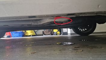

Das lief da neulich arg raus in die Garage, man hat es richtig tropfen hören können, aber Beifahrer nichts?
Ich weiß nicht ob immer, ist vorher noch nie aufgefallen.
Das ist hinter dem Fahrersitz. Kommt man da irgendwie dran von oben oder ist da ein Ablauf oder ähnlich?
Kann sich darauf jemand einen Reim machen? Das scheint mit dem Problem zusammenzuhängen. Was genau ist dort und wie kann das volllaufen? Es tropft aus der markierten Stelle arg raus.

Danke dir, aber Beifahrer ist trocken, ist wirklich nur Fahrerseite. Musst nichts extra schauen, aber vielen lieben Dank.
Kofferraum ist alles trocken, hatte ich schon geschaut.

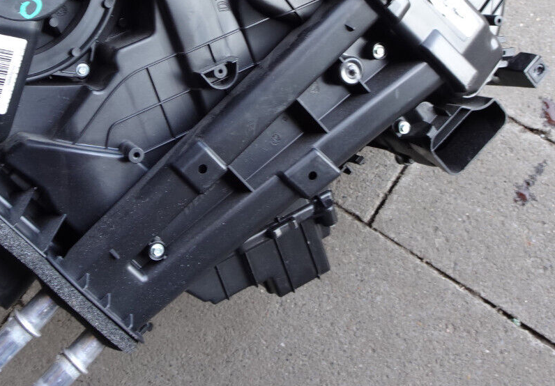

Ich verstehe gerade gar nichts mehr. Das Fahrzeug hat Klima (die einfache manuelle).
Auf dem Bild mit Markierung von "Fiatracer88" oben ist das doch von links erreichbar. Ich komme da auch dran, allerdings befindet sich in dem Bereich wie geschrieben kein solcher Schlauch. Rechts ist alles trocken.
Gibt es irgendwie eine Explosionszeichnung wie man am besten den Wischwasserschlauch für hinten erreicht?
1000 Danke, aber ich habe einen solchen Schlauch nicht. Der Bereich ist verschlossen. So wie im Anhang. Was mich aber auch wundert, ich habe dort allkes abgetastet wo ich rankam. Da ist alles furztrocken, auch darunter wo es runtertropfen / herhlaufen müsste.
Woher geht der Schlauch zum Heckwischer? Auch irgendwo links?
Das Auto war wochenlang trocken, trotz Fahrten bei Platzregen auf der Autobahn. Wurde dann wieder alles zusammengebaut.
Die Tage leider wieder Muff und nasser Fußraum.
Sagt mal kann es nicht sein, dass z.B. der Ablaufschlauch von der Klima schuld ist und es daher reinläuft, statt herausgeführt zu werden?
Wie kann man das prüfen, weiß jemand wo genau der herführt? Würde das zum Fehlerbild "Fahrerfußraum nass" passen?
