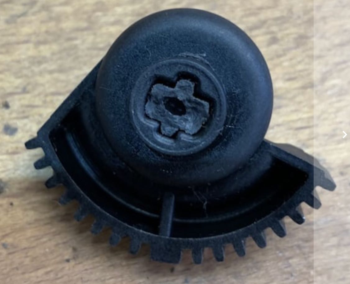

    Der Fehler ist gefunden, Bruchstelle des Zapfen vom Stellmotor der in das Gehäuse zur Heizungsklappe rein geht ist gebrochen.
    Was für eine Schwachstelle! Die Bruchstelle ist jetzt mit einer Schraube fixiert… das klappt gut… die Klappe funktioniert wieder. Fragt sich nur wie lange …
    Hoffentlich lange. Sonst muss die ganze Lüftung unten ausgebaut werden. Das ist schon sehr viel Arbeit. Vor allem kommt man da nicht gut dran.
