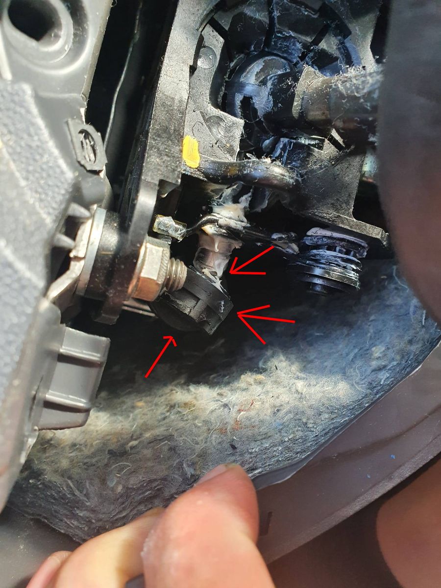

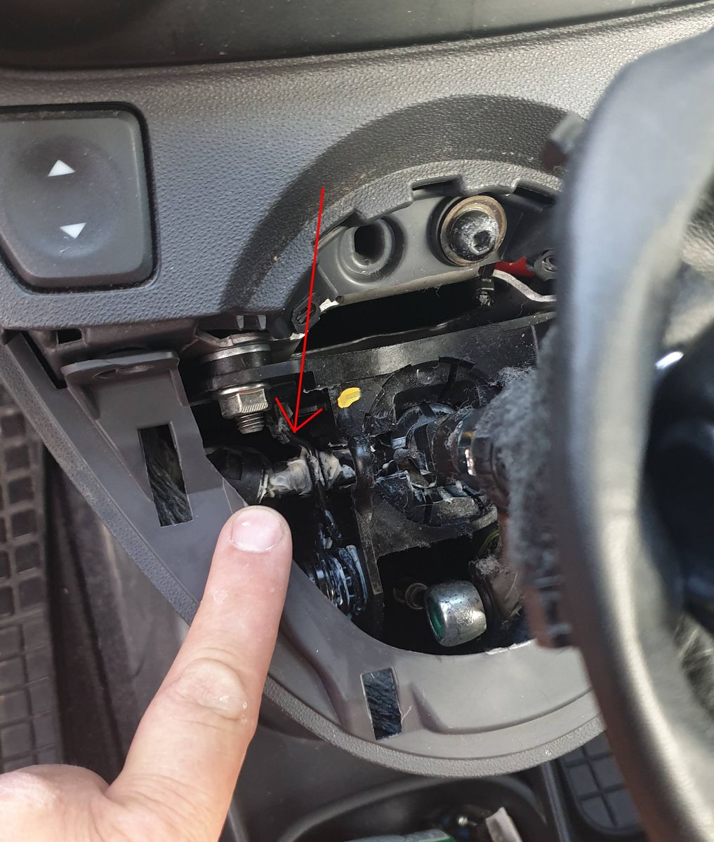

    bei meinem letzten Beitrag hatte ich geschrieben, dass die Vibrationen im 2. und 3. Gang zu hören sind. Das war ein Versehen. Die Vibrationen sind im 1. und 2. Gang hörbar.
    Zwischenzeitlich habe ich die Verkleidung des Schalthebels ausgebaut und meine, dass ich den Fehler gefunden habe. Es ist das Teil, welches auf beigefügten Foto zu erkennen ist. Wie gesagt vibriert dies nur im ersten und zweiten Gang sobald der Motor höher dreht (ab ca. 3.500 Umdrehungen).
    Kennt jemand von Euch dieses Problem. Hat jemand damit schon Erfahrung. Kann mir jemand helfen, wie dieses Problem beseitigt werden kann?
