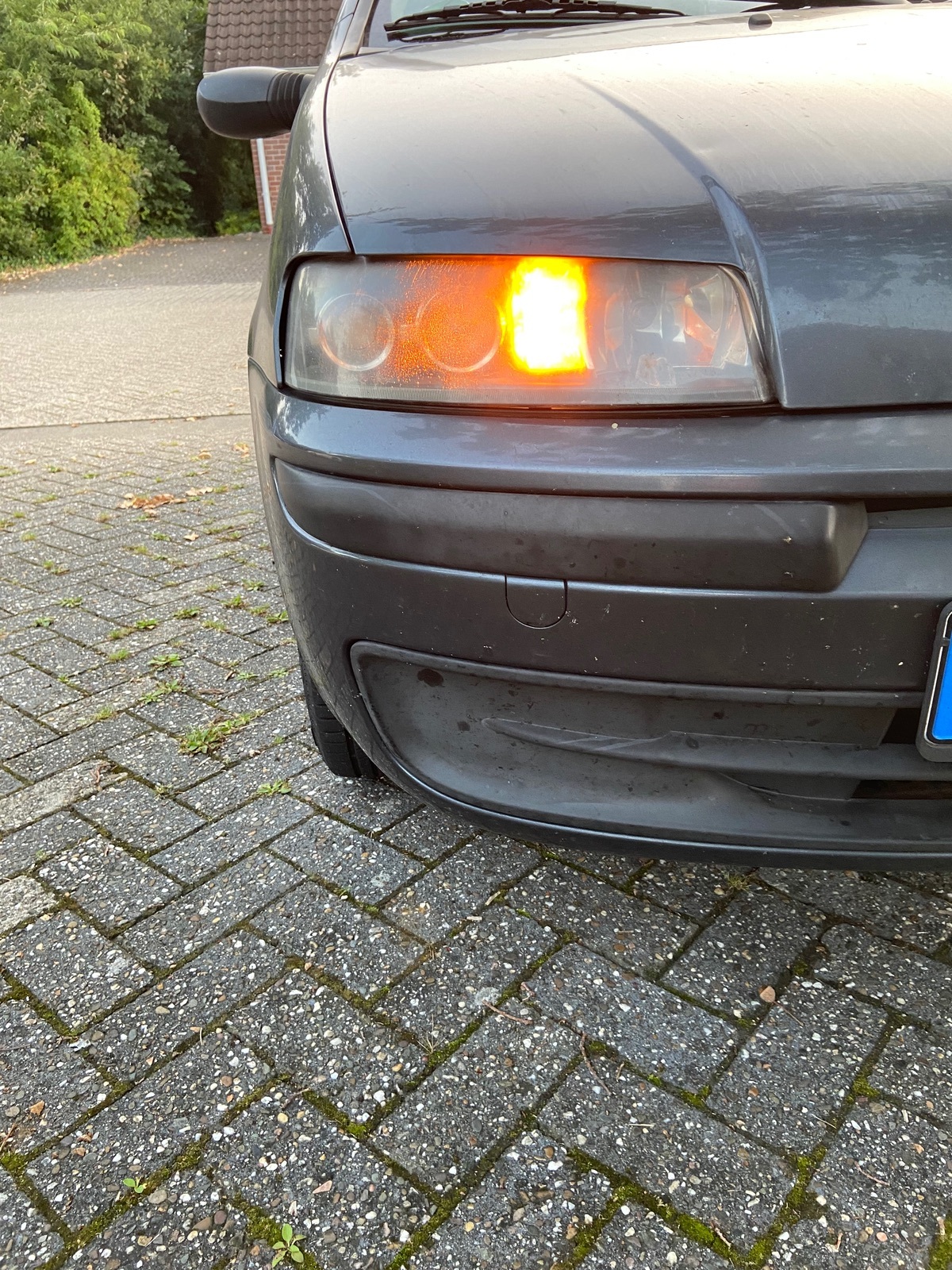

Also der Kabelbaum in der Lampe kann eigentlich keinen Kurzschluss verursachen.
Wie tauchte den der Fehler auf?
Während des Blinkens nach Rechts, war dann aber auch wieder weg. War auch wirklich nur einmal kurz da ![]()
Da wird wohl in der Lampe was nicht zu stimmen,der Blinker glimmt ja nicht nur,
der ist ja richtig hell.
Habe noch Scheinwerfer hier liegen,schau da morgen mal nach,was da schiefgehen könnte.

Also oben seht ihr ja das Bild dazu:
- Ich mache das Abblendlicht an, links normal - rechts wie auf dem Bild
- Blinke ich, blinkt er links normal und rechts einmal (!) normal, danach wie zu erwarten in doppelter Geschwindigkeit
- Es ist nicht wie geschrieben der Blinker, der dauerhaft "brennt"
- Die Birne des Abblendlichts war durch und wurde ausgetauscht, aber wie auf dem Bild zu sehen, war dies nicht das Problem ![]()

Im Anhang das passende Bild - schreibe später noch einmal mehr dazu ![]()
Moin Freunde!
Ich habe seit kurzem ein kleines Problem,
ich habe seit März zur Überbrückung von Firmenwagen (alter Job) zu Firmenwagen (neuer Job) nen kleinen Punto - weil ich ihn mag
- habe nun aber wie angesprochen ein Problem:
Das rechte Abblendlicht funktioniert nicht mehr und es leuchtet dort auf der rechten Seite nun dauerhaft nen orangenes Licht. Links funktioniert alles, rechts eben dieses Phänomen mit dem orangenen Licht, das in der Mitte der Leuchteinheit sitzt.
Muss ich einfach nur ne Sicherung tauschen? Ist das Problem bekannt? Ist nen Bild vom Auto + eingeschaltetem Licht sinnvoll?
