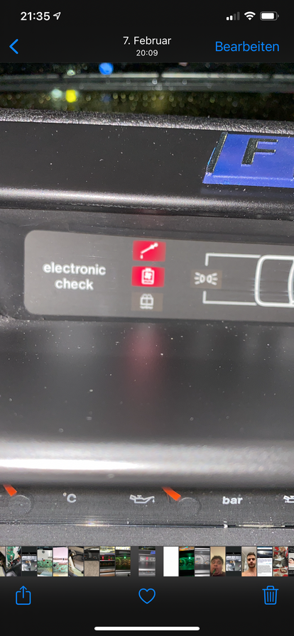

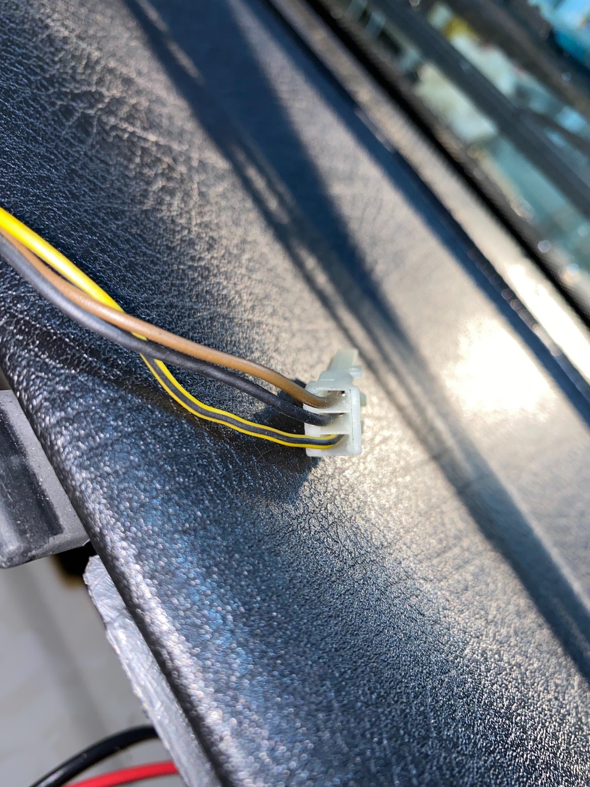

Hallo zusammen.
Ich besitze einen Fiat Tipo 1.4ie SX Version.
Da ich ein andere kombinstrument habe mit Öl Druck anzeige etc. Will ich wissen wie ich den ÖL-Stab sensor für den check kontroll anschliessen kann?
Check kontroll war auch bei der SX Version vorhanden jedoch ohne die 3 Zustätzluchen Symbole.
Mein Tipo hat bereits den Pin Stecker verbaut.
Stecke ich den Pin Stecker raus leuchtet nur den Öl Stand nach jedem 2 Start des Autos.
Hat jemand ein Schaktplan?
Danke & Gruss
