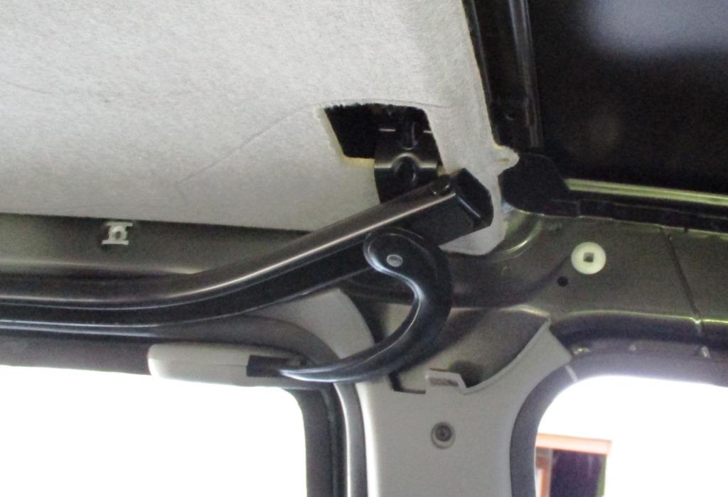

    zum Austausch des Antennenfußes nach Beschädigung wie folgt vorgehen:
    1. Innenbeleuchtung wie in der BA angegeben ausbauen, dazu auf der Seite mit den Schaltern mit Schraubendreher aushebeln, dann kommt einem das Gehäuse schon entgegen. Anschlußkabel entfernen, Stecker ist codiert und kann nicht falsch aufgesteckt werden.
    2. Ablage über Armaturenbrett ausbauen, wird links und rechts mit je einer M6 Inbusschraube und vorne an der Scheibe mit vier Blechschrauben gehalten.
    3. Haltegriffe an Fahrer- und Beifahrertür ausbauen, jeweils zwei M6-Inbusschrauben.
    4. Verkleidungen der oberen Schiebetürführungen ausbauen, jeweils eine Schraube vorne unten und drei über der Tür.
    In der Verkleidung steckt ein weißer "Kunststoffdübel", der beim Ausbau aus seinem Gegenstück leicht heraus kommt.
    5. Dachhimmel ausklipsen, vorne an der Scheibe vier kleine und oben über den Vordersitzen drei, die äußeren beiden sitzen unter der Verkleidung der Schiebetür - darum auch der Ausbau dieser Teile.
    Mit etwas Glück bleiben die Clips heil und sind wieder verwendbar
    6. Antennenkabel lösen (Mutter M6, SW 10), Antennenfuß austauschen, Kabel wieder fest anschließen.
    7. Zusammenbau in umgekehrter Reihenfolge.
    Fazit:
    Auch für weniger geübte Schrauber keine allzu große Herausforderung.
    Beschreibung und Bilder sind für alle gedacht, die das selbst erledigen wollen und gerne wüßten worauf zu achten ist, wo die Schrauben sitzen, etc.
    Nachtrag:
    Eine Aussparung mit abnehmbarem Deckel (wie bei Elektro-Verteilerdosen) im Dachhimmel unter dem Antennenfuß würde die Sache sehr vereinfachen. Optisch würde das nicht auffallen, da es von der Ablage verdeckt wäre.
    Vermutlich war das eine Kosten-Nutzen-Abwägung zwischen der vermuteten Häufigkeit des Wechsels und dem "immensen Aufwand" eine solche Wartungsöffnung vorzusehen. :/

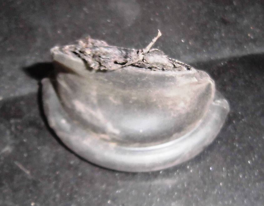

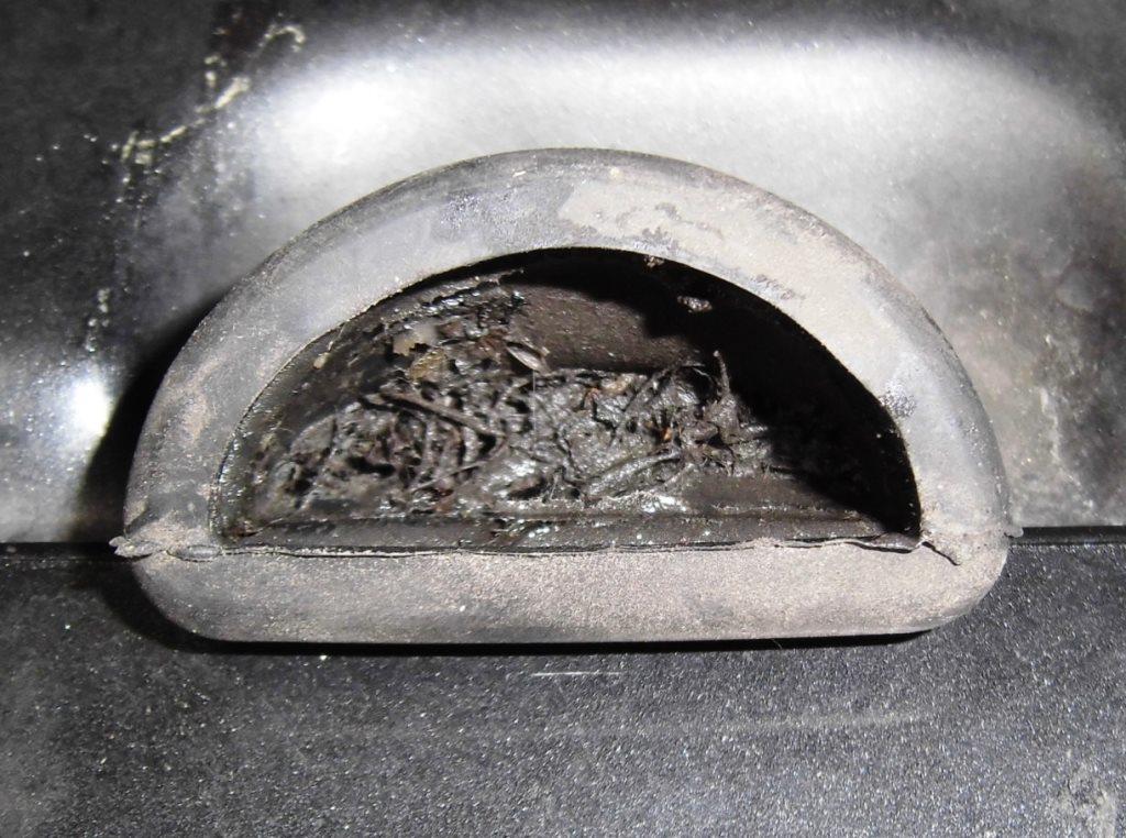

    Hallo zusammen,
    zum Thema Wasser im Beifahrerfußraum hier einige Informationen wie Abhilfe geschaffen werden kann:
    Dieser Beitrag hat mich auf die Spur gebracht:
    Wasser tropft in Innenraum (Doblo) Klimaanlage?!?!
    Ergänzend dazu einige Fotos auf denen zu sehen ist, wo der Ablauf sitzt und wie das Gummiteil aussieht.Zunächst die Abdeckung vom Motor abschrauben und anschließend wie im o.g. Beitrag beschrieben das Gummiteil vom Ablauf entfernen. Mit einem gebogenen Draht (etwas Stoff um das Ende gewickelt) kann die Innenseite des Kunststoffkrümmers ausgewischt werden.
    Ausbauen wollte ich den nicht, weil der Wiedereinbau mir doch zu "fummelig" erschien.
    Um zu vermeiden, dass Wasser zwischen die Dämmplatte und das Blech gerät, sollte das Gummiteil nach der Reinigung auch wieder eingebaut werden.
    Um zukünftig einen besseren Ablauf zu gewährleisten, habe ich zur Querschnittsvergrößerung auf der dem Motor zugewandten Seite ein kleines Dreieck ausgeschnitten.
    Der Einbau des Gummiteils geht "von links nach rechts" - zuerst die linke Seite über den Wulst des Krümmers ziehen.
    Um zwischen Rohren und Schläuchen zurechtzukommen, heißt es dann mit sich selbst Hand-in-Hand arbeiten: Rechte Hand rein, dann mit der linken die Spitzzange anreichen und mit rechts die rechte Seite des Gummistücks über den Wulst ziehen.
    Es ist etwas fummelig, aber anschließend findet das Wasser wieder den vorgesehenen Weg und auf der Beifahrerseite behält man trockene Füße.
