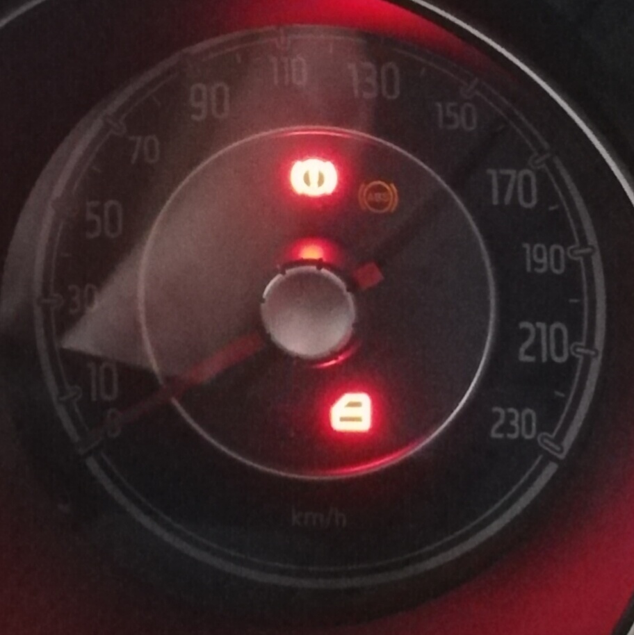

    Wir haben seit 2 Wochen ein Problem mit unserem 2012er Punto 1,4 (78 PS), 61.000 km :
    Ich hatte vor 2 Wochen die innenraumleuchten gegen LEDs ausgetauscht. Das funktionierte aber nicht, das die leuchten damit nicht aus gingen sondern während der Fahrt gedimmt an blieben. Also wieder zurück getauscht =>Alles wieder normal
    Seit dem fällt uns aber auf, dass die beiden kontrollleuchten für Handbremse und ABS im Tacho nach den Motorstart nicht mehr komplett ausgehen. Sie leuchten beim Start ganz normal auf und wenn alle anderen aus gehen, dimmen diese beiden Leuchten auf 30-50% runter und bleiben dann dauerhaft sichtbar. Die leuchten gehen erst aus, wenn man aussteigt und das Tachodisplay (mit KM-stand usw.) ausgeht.
    Wir haben den Wagen auslesen lassen, es sind aber keine Fehler gespeichert. Ich habe die Batterie (minus-Pol) abgeklemmt, aber auch danach bleibt der Fehler. Die Fiat-Werkstatt hat keine Idee wo sie suchen soll und meint, sowas hätten sie noch nie gesehen.
    Ich gehe davon aus, dass das ABS trotzdem funktioniert, aber so wird der Wagen ja keinen TÜV bekommen (obwohl ansonsten alles top ist).
    Ich habe ein foto davon gemacht - siehe Anhang. Die Handbremse ist angezogen, das wäre die normale Helligkeit. Daneben sieht man die ABS - Leuchte, die eigentlich aus (aber bei uns immer gedimmt) ist. So sieht die leuchte immer aus, wenn der Wagen an ist.
    Hat jemand ne Idee wo wir suchen können?
