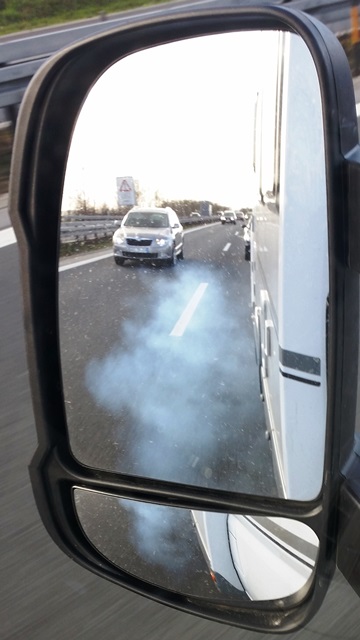

    ich bin neue hier im Forum suche Hilfe bei einem ziemlich
    merkwürdigen Phänomen!
    Mein Wohnmobil mit dem Unterbau Fiat Ducato Multijet 130
    Baujahr 2010 wirft schon mal dicke Qualm Wolken aus dem Auspuff!!
    Erstmalig aufgetreten nach 45 Tkm auf der Autobahnabfahrt,
    mit gleichzeitigem Aufleuchten der Ölkontrolle. Der Spuk war nach 2 Min wieder
    vorbei. Ab zum Fiat Händler, Problem beschrieben und vom Meister erfahren, dass
    das Fzg. Nur einen Ölwechsel braucht, sonst sei alles OK, den Qualm könnte er
    sich nicht erklären, eventuell Kondenswasser!
    Das Wohnmobil hat jetzt 73 Tkm auf der Uhr und bereits einen
    weiteren Ölwechsel hinter sich als der Spuk wieder auftaucht, auf der Reise
    nach Österreich, einmal auf der Hinreise und einmal auf der Rückreise, jeweils
    immer dann wenn ich vom Gas ging und auf eine Baustelle zurollte um
    Geschwindigkeit zu reduzieren und dann wieder Gas gegeben habe. In einer
    Baustelle hab ich es geschafft ein Foto zu machen. Und auch hier wie beim
    ersten Mal nach ein paar Gasschüben war es wieder weg, nur die Ölkontrolle hat
    nicht aufgeleuchtet wie beim ersten mal!
