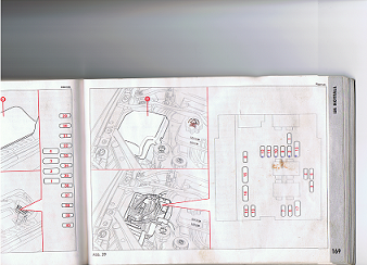

    Hallo Leute habe extra lange gewartet das einer mir evt hier hilft.
    Ich habe jetzt angefangen die Sicherungen zu kontolieren und mußte fest stellen das einige Sicherunen kein Spannung haben.
    Im Motorraum auf der linke Seite wenn man vor dem Wagen steht sind es folgende Sicherungen 12 - 11 - 10 - 9 - 2 - 15.
    HAt jemand von dieser stelle einen Schaltplan ich komm irgendwie nicht weiter.
    Werde Morgen den Sichrungskasten abmontieren und die KAbel verfolgen. MIt Schaltplan wäre einiges einfacher.

    nun heute abgeholt und steht wieder in der schrauberhalle. Es ist zum verrückt werden, saß heute etwas drin und mußte feststellen das folgende sachen gar keine funktion haben: elektrische Spiegelverstellung ausklappen aber ja, die nr: 1 auf dem bild , elektrische fenster, scheibenwischer, blinker am hebel nicht aber warnblinkanlage geht, radio geht an wenn man zündung einschaltet geht aber nach paar sek wieder aus ohne musik aber am anfang ging die aber.
    zum verrückt werden X( ?( :cursing: :evil: :?: :?: :?: :?: :?: :?:
