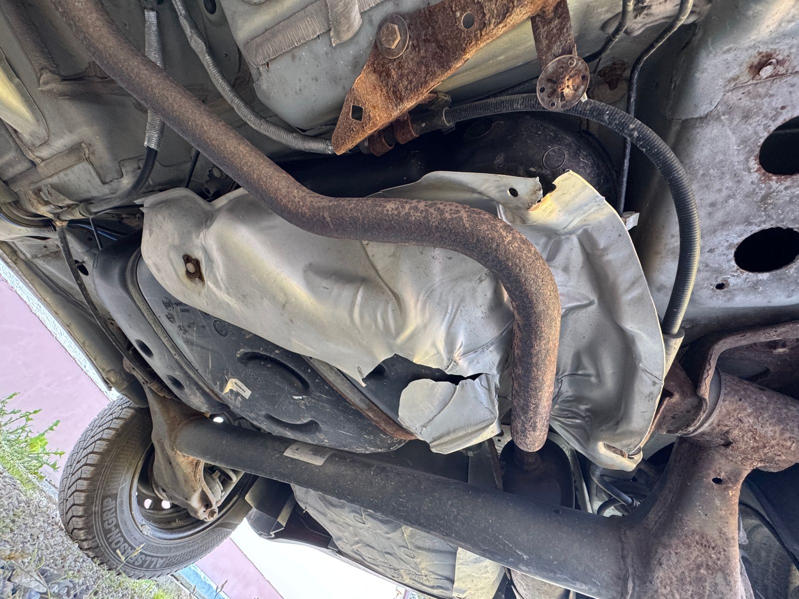

Bei meinem Auto ist das Blech zwischen Tank und Auspuffrohr eingerissen. So kommt es leider nicht durch den TÜV.
Kann mir jemand die genaue Teilenummer dafür nennen? Online konnte ich das Teil bisher nirgends finden.

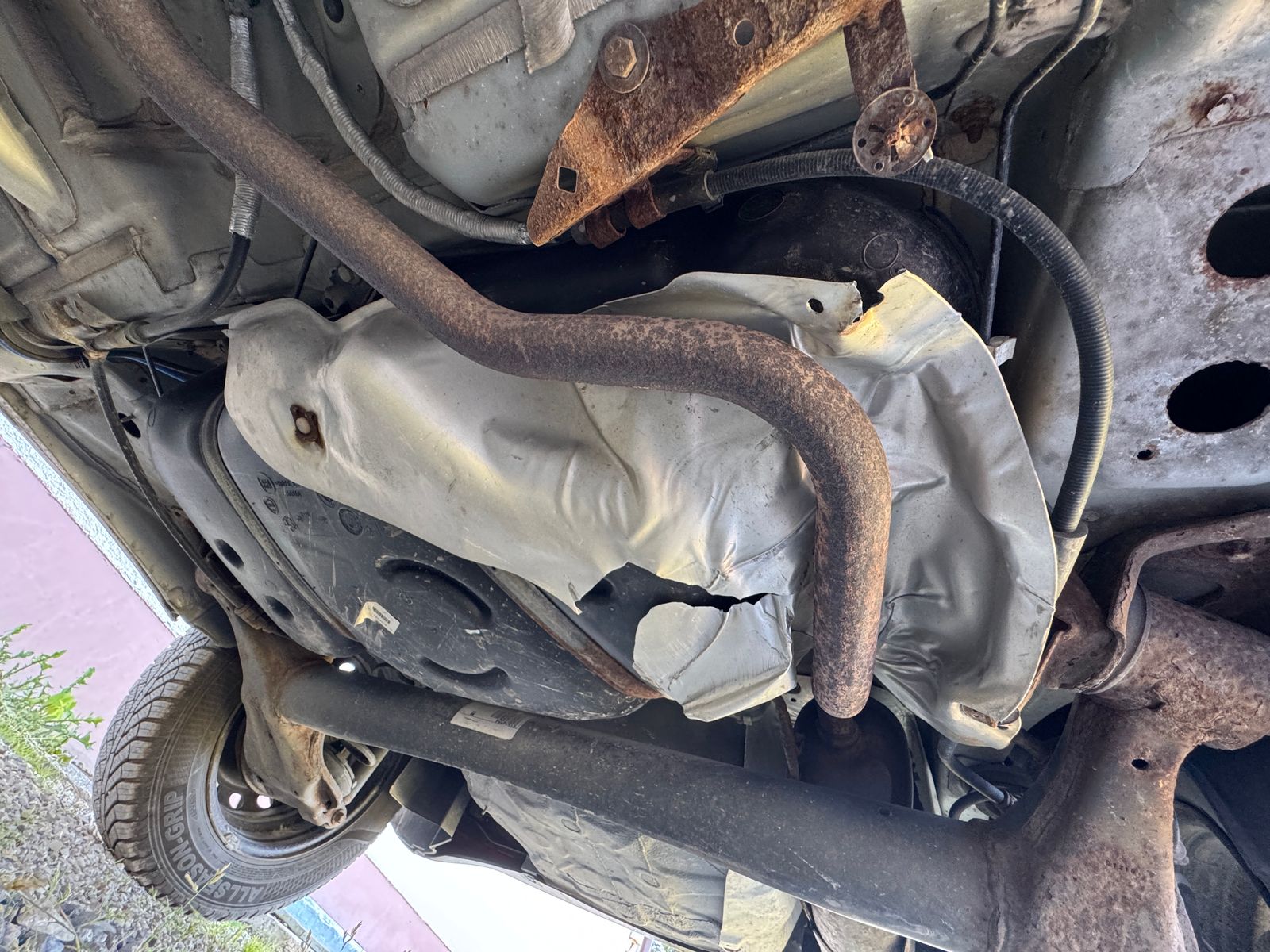

Das Hitzeschutzblech wird Fiat bestimmt nicht mehr haben.
Mal beim Verwerter schauen,da ist die Chance höher.
Glaube, habe hier was gefunden:
Teilenummer: 51839934
https://kad-automobile.de/1742…de-Punto-Hitzeschutzblech
Neu wirst du das Hitzeschutzblech nur direkt über Fiat bekommen.
Sofern es noch über Fiat bezogen werden kann.
Daten zum Fiat wären janz dolle.
51839934 ist die alte ET-Nummer,die neue ist 55700577 für ca. 85€.
Gibt verschiedene für Grande Punto/Evo,daher bitte immer Daten des Fahrzeugs mit angeben bei fragen zu ET oder zu Problemen.
