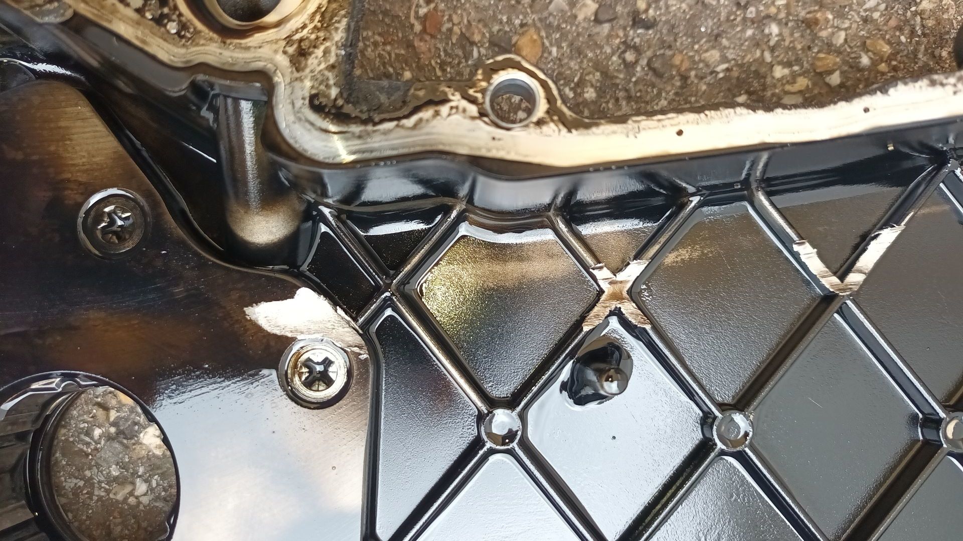

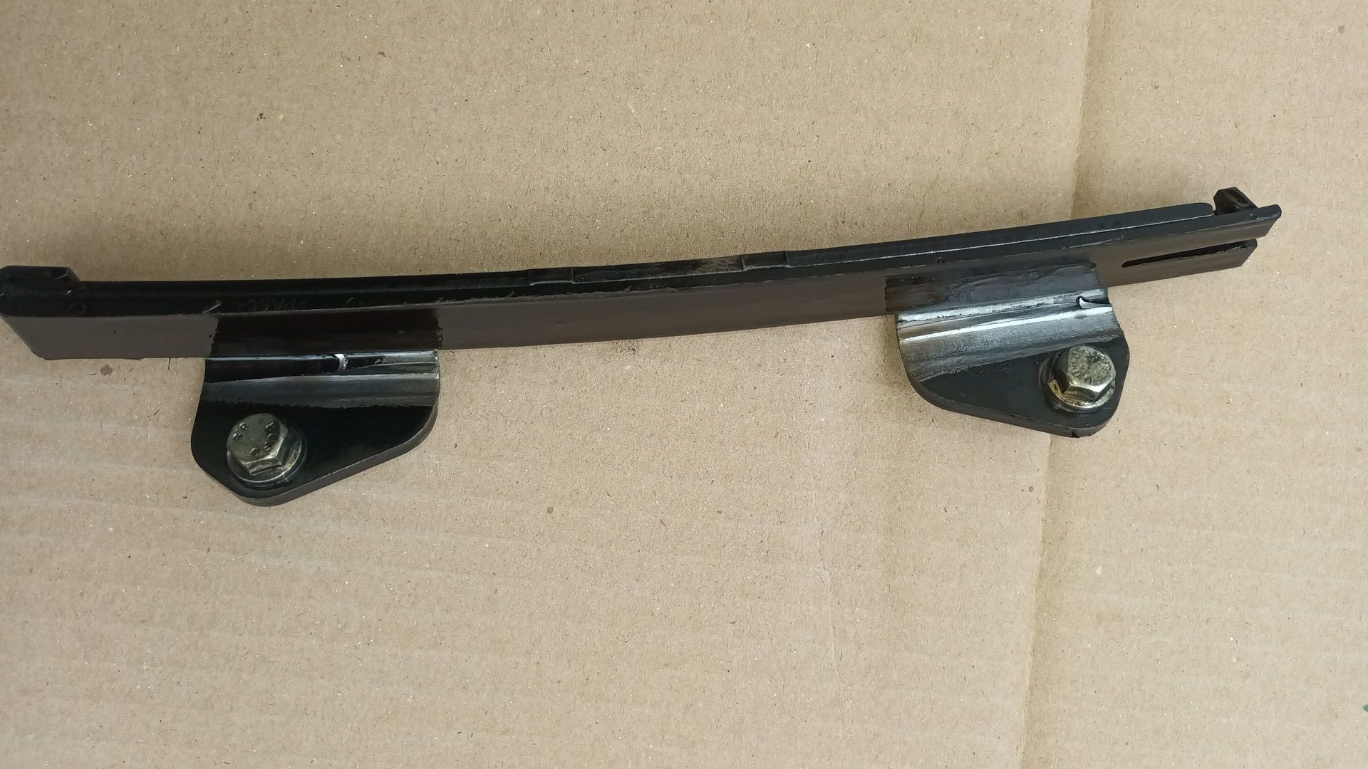

  • So, es war die Kette. Tiefe Furchen in Steuerketten Gehäusedeckel, Führungsschiene seitliches Metall und sogar im Motorblock. (Kann leider keine Bilder übers Handy hochladen). Die Kette war zudem gelängt und hatte auch Schleifspuren. Entsprechend hat das Öl und Filter durch die Metallspäne geglitzert. Teilweise waren sogar Späne zu sehen. Evtl hatte der Kettenspanner auch einen Schuss. Wasserpumpe (alt Plastikrad, neu Metall) und Spannrolle für den Riemen gleich mit gewechselt, obwohl die beide augenscheinlich noch einwandfrei wirkten und kein Spiel hatten und die Lager einwandfrei liefen.
    Motor läuft jetzt wieder ohne Auffälligkeiten. Mal sehen wie lange...
