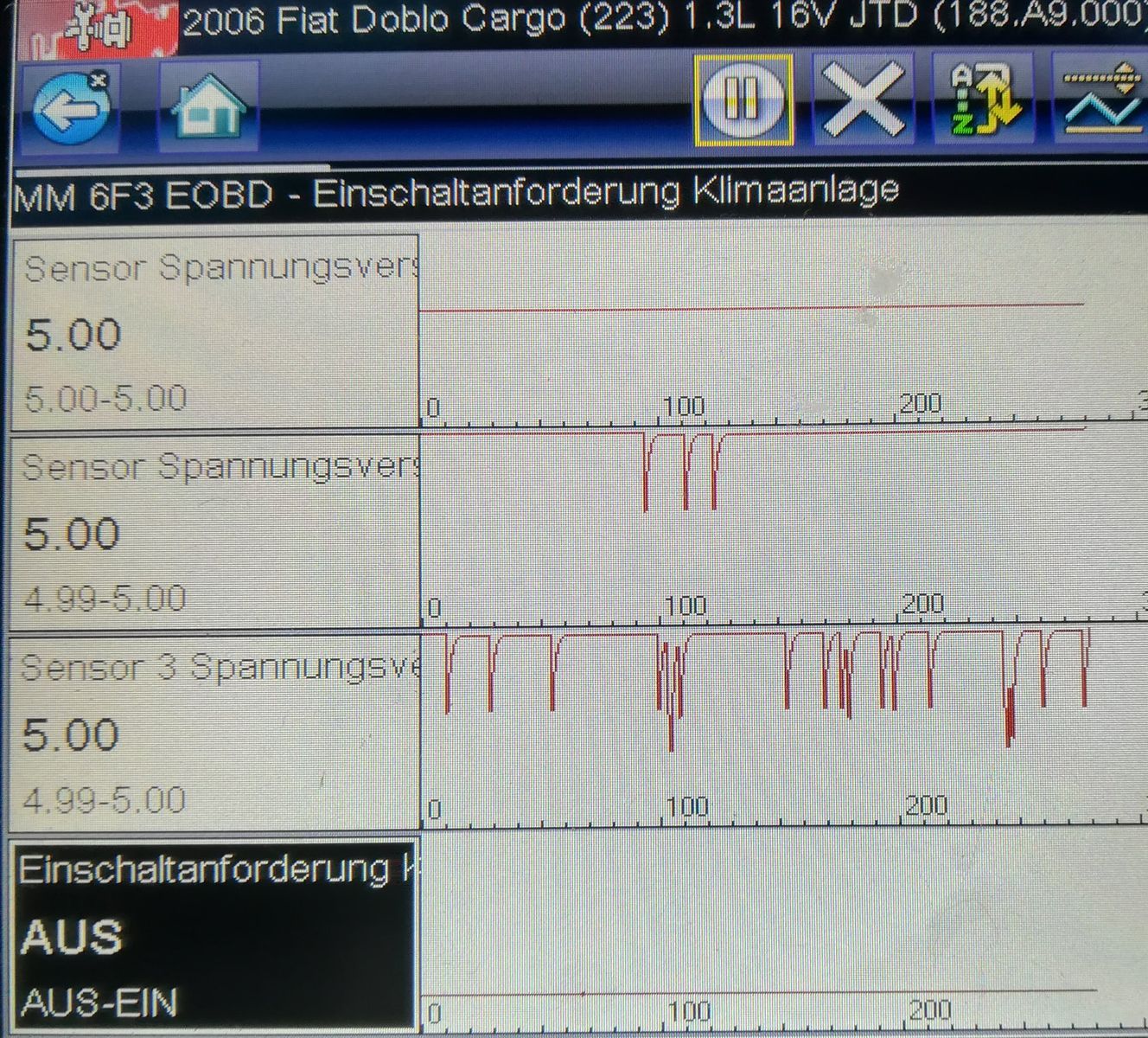

Zwei der 5V-Sensoren haben öfter einen kleinen Spannungsverlust. Ist das in dem Bereich noch normal?

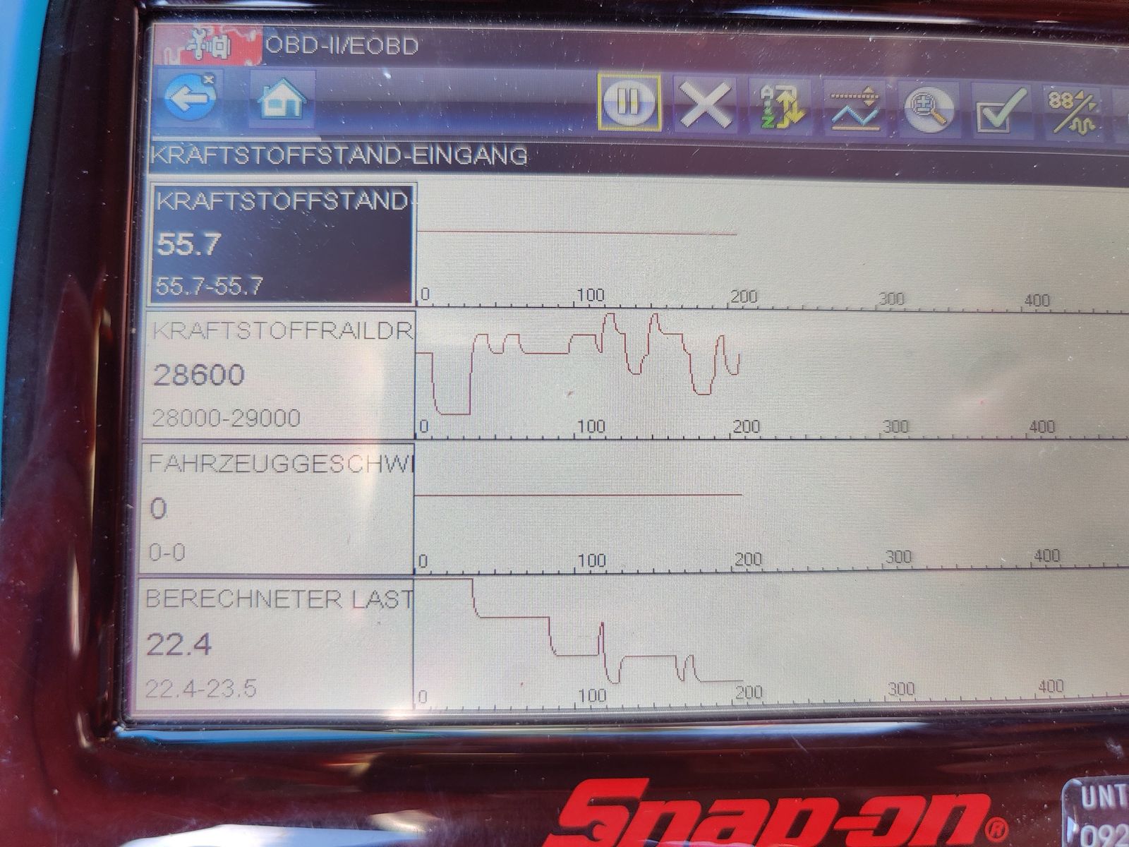

Motorlast im Leerlauf liegt bei etwa 17%

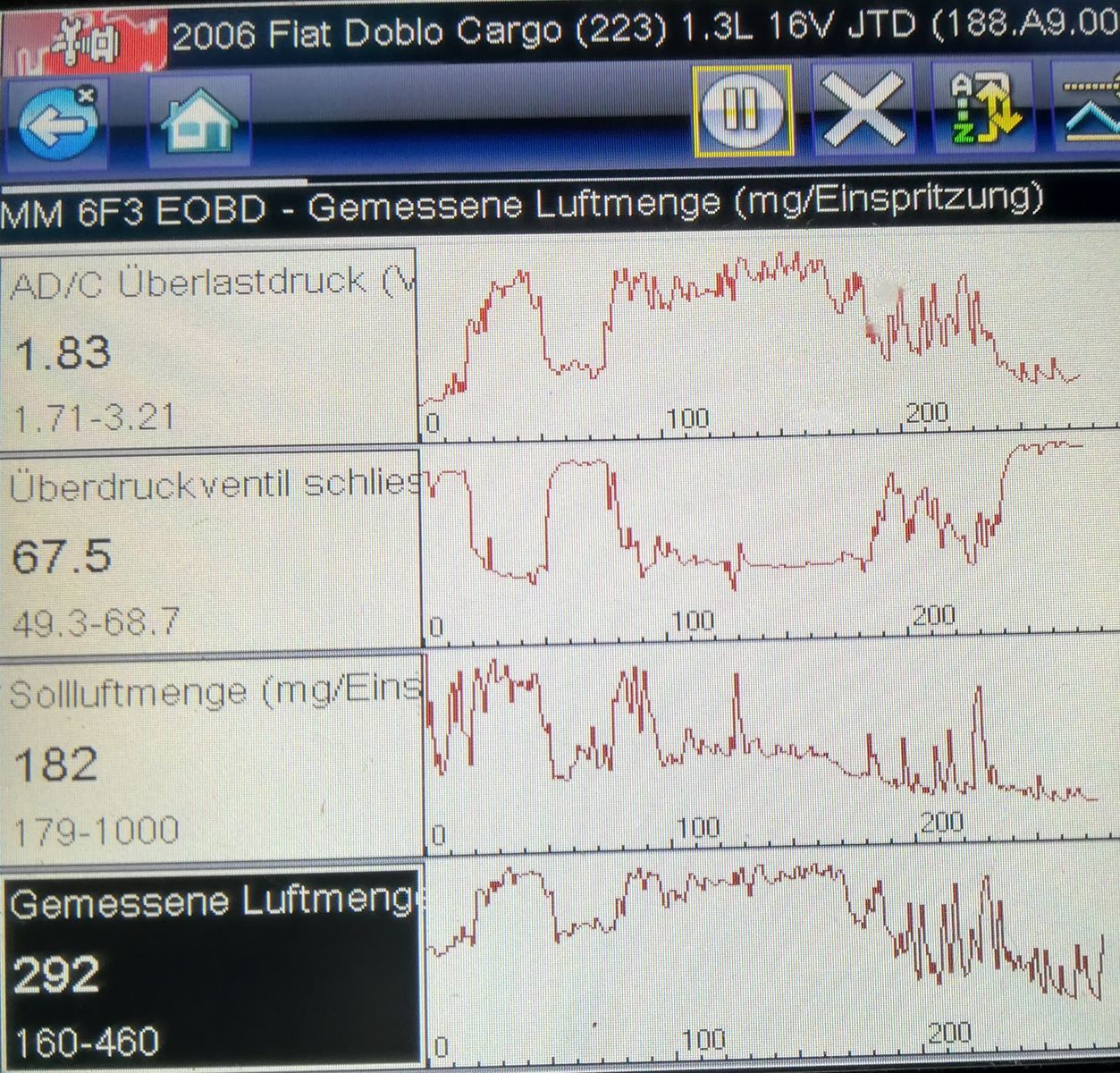

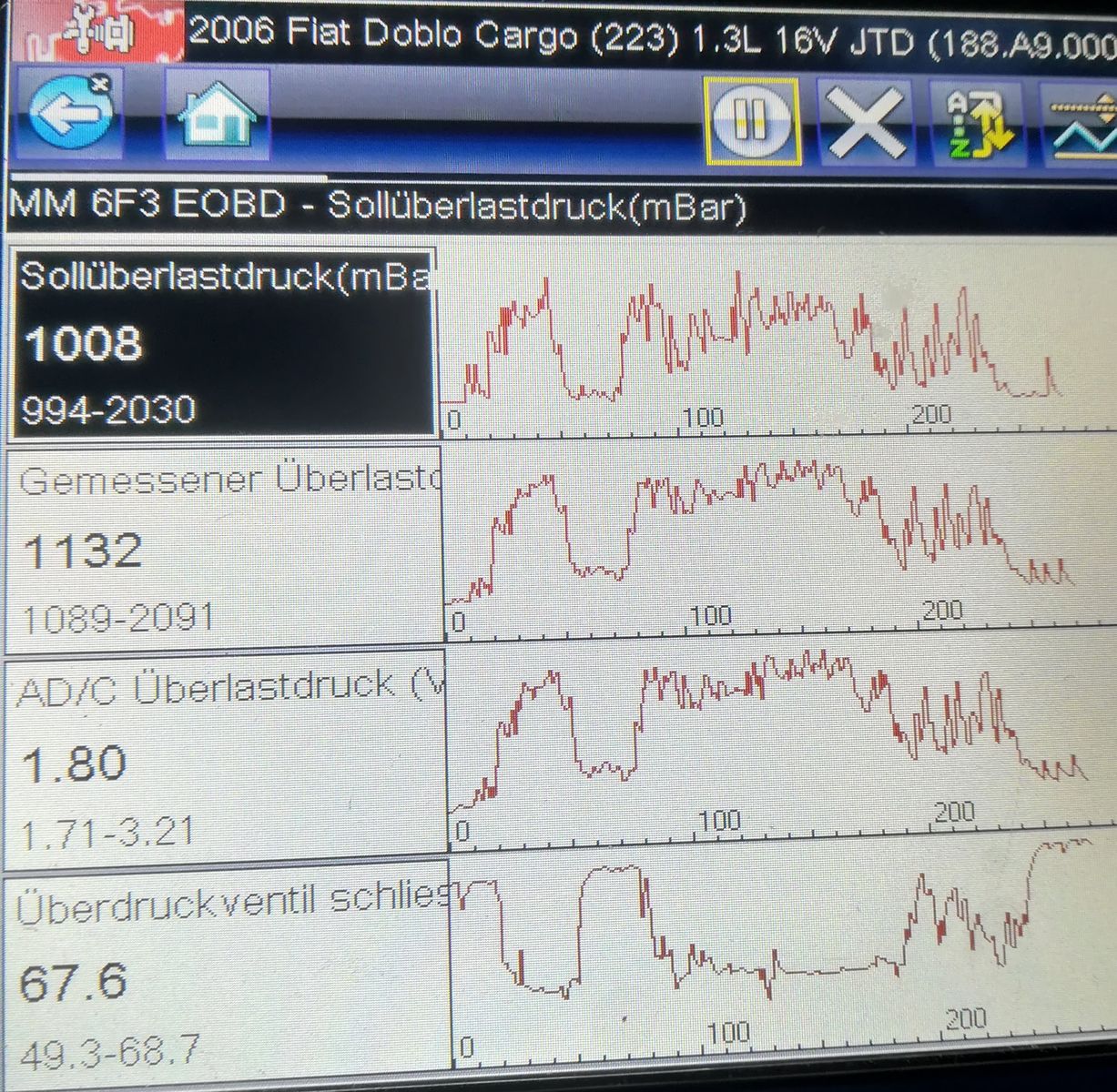

Zwei Dinge sind mir bei Testfahrten immer wieder aufgefallen.

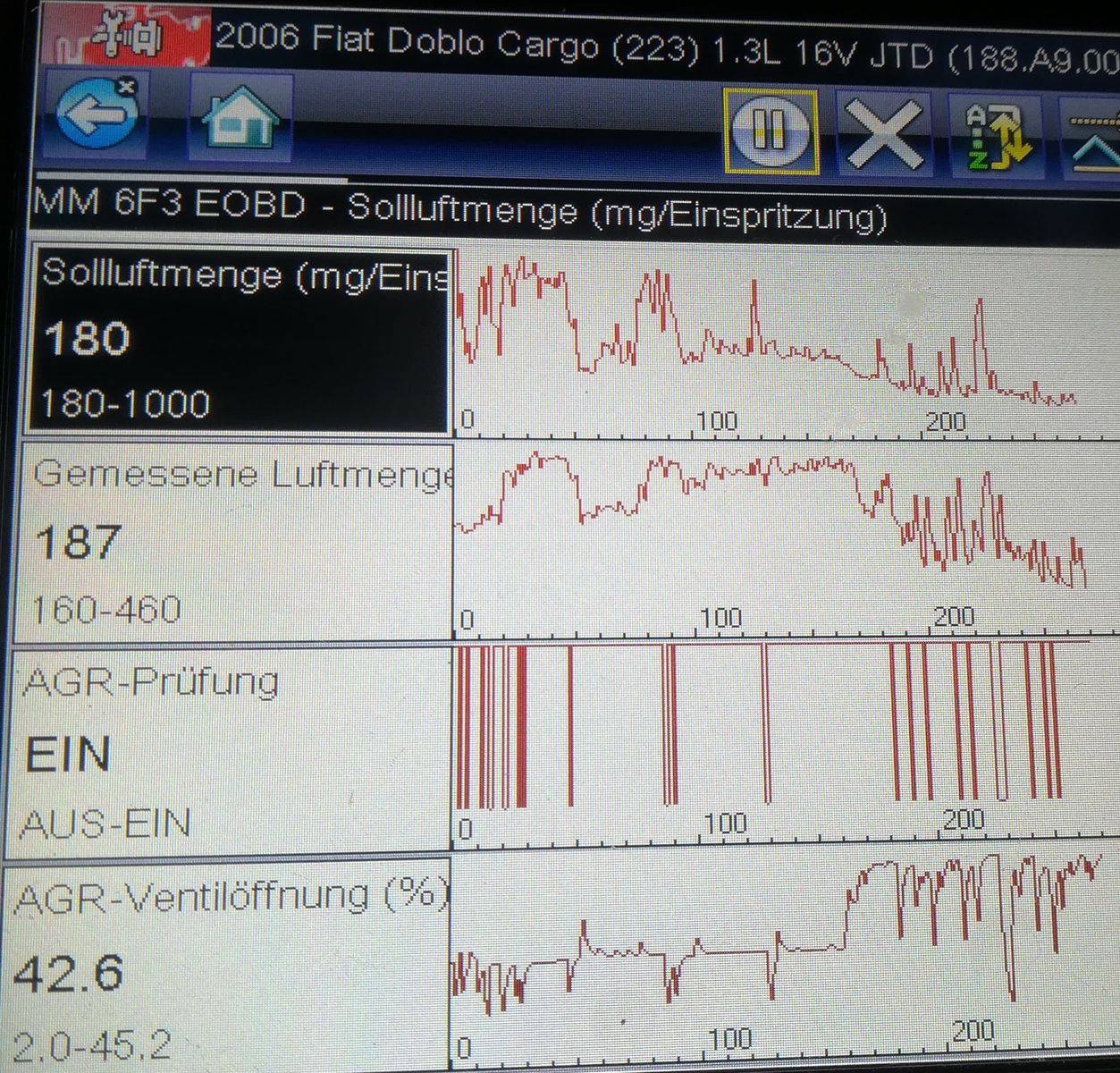

Soll-Luftmenge deutlich unter IST-Werten.

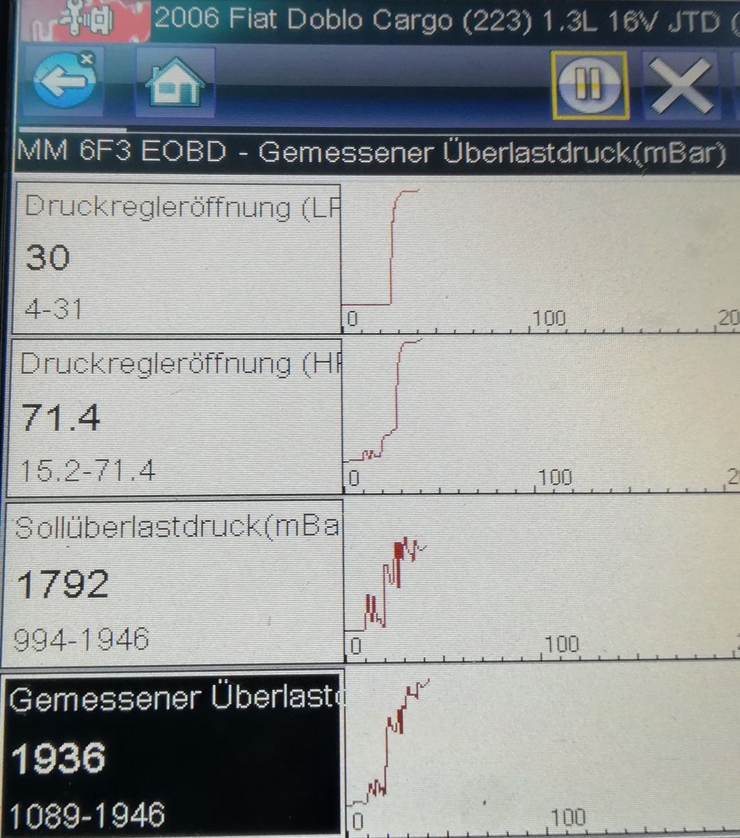

Überlastdruck (Ladedruck) zeigt auch Abweichungen. Kann aber auch am Messintervall liegen. Die Messwerte werden bei dem Tester nur alle 1-2 Sekunden aktualisiert.
Daraus schließe ich trotzdem, dass der Ladedruck Stimmt, die Luftmenge dazu aber nicht passt (zu niedrig)
Was kann das sein?
Hatte erst das AGR im verdacht, dass dieses nicht richtig schließ und Abgase in die 'Ansaugbrücke' gelangen.
Hab das ausgebaut, funktioniert tadellos. Auch ein Stellgliedtest war erfolgreich zu hören.
