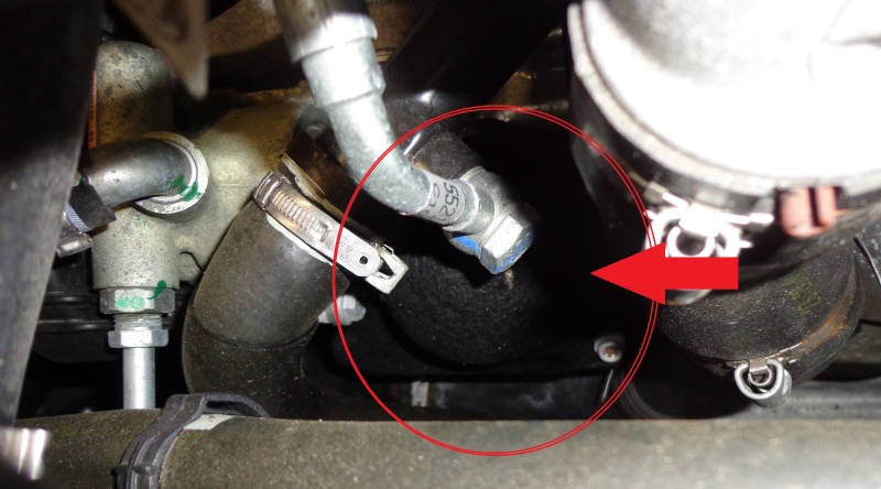

habe gleiches Problem. Der Ölfilter befindet sich unter einer schwarzen filzartigen runden Abdeckkappe.
Rechts vom (per Filzhut abgedeckten) Ölfilter ist der dicke Turboschlauch und genau über dem Ölfilter der Kühlwasserschlauch. Dabei ist direkt über dem Ölfilter auch noch ein sperriges T-Stück des Kühlwasserschlauches.
Zugänglich von oben so gut wie nicht, zumal die Filzhaube noch mit Torx-Schrauben festgemacht ist, von unten scheint es mir ebenso fraglich, denn der Spalt zwischen Ölfilter und Kühler ist extrem schmal.
Ist unter der Filzhaube übrigens ein Ölfiltereinsatz (reiner Papierfächerfilter) oder eine Ölfilterdose (also die Blechdose mit innerem Fächerfilter)?
Habe daher noch keine Ahnung, wie ich die Sache angehe.

hat jemand zufällig eine Idee oder gar Werkstattanleitung, wie man den extrem schwer zugänglichen Ölfilter des Benziner 1.4 T-Jet (CNG) wechseln kann? -
