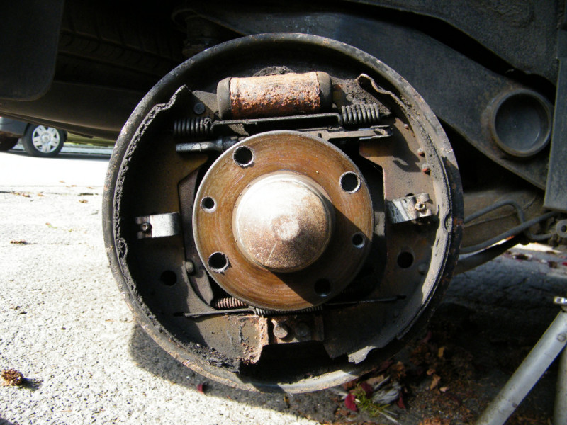

    hier nur eine kurze aber nicht unwichtige Information zum einstellen der beiden hinteren Bremskraftregler.Sie sind oberhalb der Hinterachse jeweils auf jeder Radseite montiert.Ein Handlänge in Fahrtrichtung findet Ihr die jeweiligen beiden Einstellscheiben.Wenn Ihr die Fixierschraube löst und die Scheibe in Fahrtrichtung schiebt ERHÖHT sich der Bremsdruck also die Bremsleistung und umgekehrt.Vergesst nicht die Schraube wieder festzudrehen.An den Scheiben sind Einstellmarken.Ihr solltet darauf achten das diese auf beiden Seiten in etwa übereinstimmen.Ich werde demnächst noch Fotos hochladen
