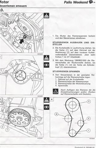

Hier noch das Bild vom Fiat Handler !!!

so Ich habe vom freundlichen Fiat Händler eine Zeichnung bekommen und habe die Einstellungen nach seinen
Vorgaben vorgenommen.

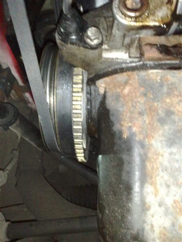

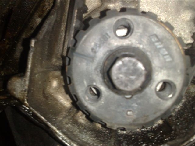

Ich Habe bei meinem Palio die Zylinderkopfdichtung + sämtliche Riemen erneuert !
nun zu meinem Problem wenn Ich den Wagen starte läuft er mit einer viel zu hohen Leerlaufdrehzahl
4700 -5000 Umdrehungen.
Ich befürchte das ich nicht die richtige OT Stellung habe quasi den Riemen um einen Zahn versetzt habe.
Da Ich davon ausgegangen bin das bei dem Auto die Riemenscheiben markiert sind habe ich mir keine markierung gemacht.
Oben am Zylindedrkopf ist eine Markirung aber unten am OT geber b.z.w an der Riemenscheibe finde ich keinen anhaltspunkt wie ich
die Einstellung vornehmen muß.
Wäre nett wenn mir jemand weiterhelfen köönte.mfg
