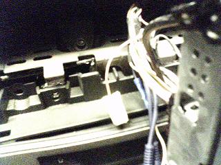

    2.Beim Ausbau des Pioneer lag im Radioschacht ein oranges Kabel mit 6poligen Miniisostecker,hab es angesteckt aber konnte keinen Nutzen erkennen sowohl ein als auch ausgesteckt ändert sich nix,weiss wer wozu es gut ist?(siehe Bild.
    Vielen Dank im voraus
