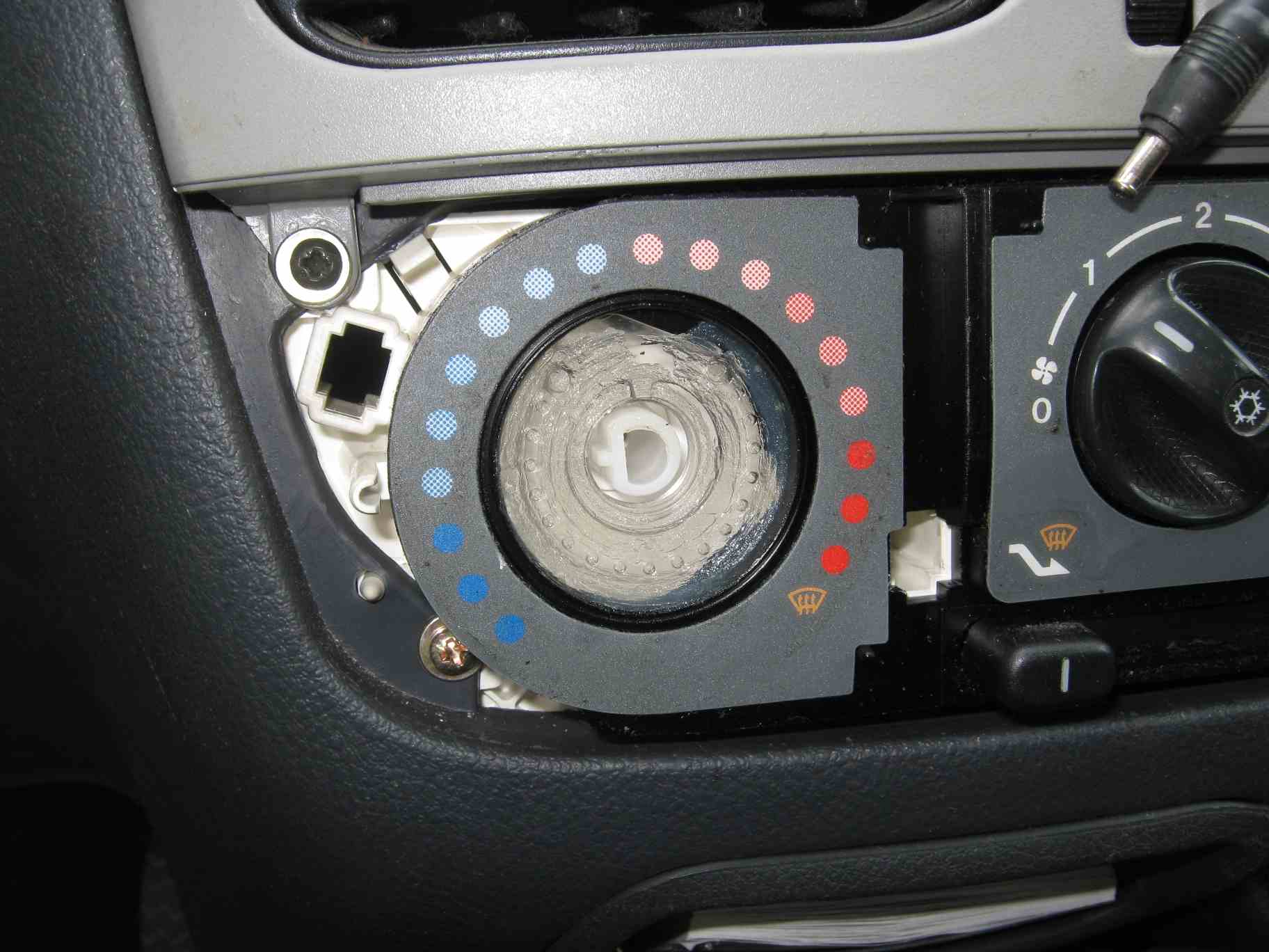

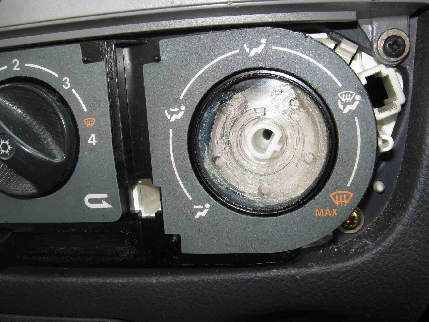

    Als ich die Drehschalter
    abzog, waren die hinten mit einer Menge transparenten Fetts (Vaseline
    o.ä.) angekleistert, ist ev. eine Fiat-Anti-Knarz-Sicherung (mit der ich
    mich a) nicht bekleckern wollte und b) die ich besser nicht abschabe),
    jedenfalls habe ich im Bereich der Drehschalter keine Glühlampe/Sockel
    gefunden.
    Sind die Glühlampen unter dieser Fettschicht?
    Gesehen/erahnt habe ich nichts - auf der Rückseite dürfte auch nichts
    zum Demontieren sein (ertastet, nichts gesehen).
    Im Finstern sehe ich sah ich den linken Drehschalter hinterleuchtet, der rechte war finster --> Schlussforlgerung dass die Glühbirne dort kaputt. Jetzt nachschauen geht nicht, weil Das Relais-/Sicherungsboard ausgebaut ist (und anderes auch), will aber wissen wieviel ich einkaufe, bzw ob ich überhaupt den gleichen Birnentyp brauche (Bj Herbst 2002).
