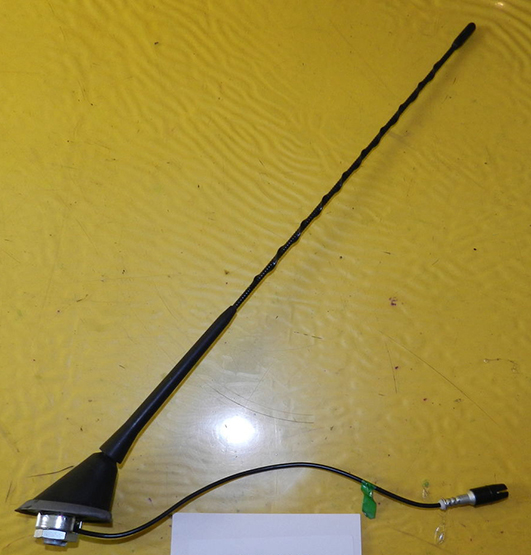

Ich muss bei meinen Punto eine neue die Dachantenne besorgen. Die alte Antenne ist mir gestern kaputt gegangen. Jetzt will ich aber auch gleich schauen, das was gescheites dran kommt, da der Radioempfang immer eine Katastrophe war.
Die alte Antenne habe ich gerade abgebaut. Ich denke fast das ich nur eine passive Antenne drauf hatte. Hab grad mal geschaut, es gibt 2 verschiedene. Einmal mit 1 Anschluss und 1mal mit 2 Anschlüssen. Denke mal die mit 2 Anschlüssen ist mit Verstärker.1. Hat jemand Erfahrung ob da ein Unterschied zwischen aktive und passiver Antenne besteht, oder es damals 2 verschiedenen gab?
2. Oder gibt es noch eine Alternative, die Leistungsstärker ist?Gruß Klaus
