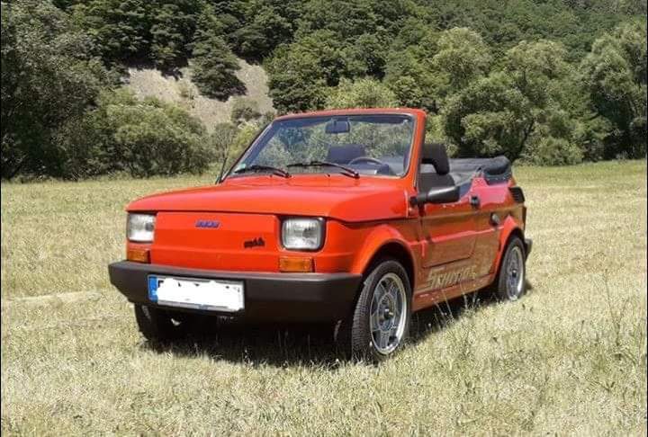

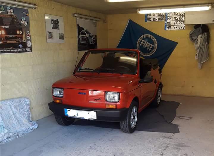

Wie versprochen mal ein zwei Bilder des kleinen Neuzugangs.
Kurioserweise fährt hier im Ort noch so ein Gefährt herum. Allerdings etwas älter und in Gelb

Vielen Dank für die Glückwünsche.
Nunja die Hochzeit wurde gut Überstanden....
Eigentlich hatten wir ein Hochzeitsauto Geliehen.... am Tag vor der Hochzeit.... Nunja ging die Benzinpumpe kaputt ( vermutlich Standschaden) vom Auto
also alles umgeworfen
Hochzeitsauto wurde mein Punto also und das Geliehene Auto blieb hier bis das Teil da war und hab's ihm Eingebaut....
Hatten dann das Auto noch 2Tage zum Fahren... da ich den Besitzer kenne alles kein Problem. Leider hatten wir ein Narren an dem Roten Flitzer Gefressen was wir ihm Kunt taten
Was soll ich sagen... der Ältere Herr hat sich überlegt dass er für den Flitzer zu Alt wird, mitm Ein und Aussteigen es schwieriger wird und kaum noch Fährt
Also hat er es mir zum Kauf Angeboten.
Frau und ich konnten natürlich nicht wiederstehen und habe heute Zugeschlagen.
Ab nächster Woche ist der Fiatracer stolzer Besitzer eines Roten 89er Fiat 126 als Cabrio umbau
