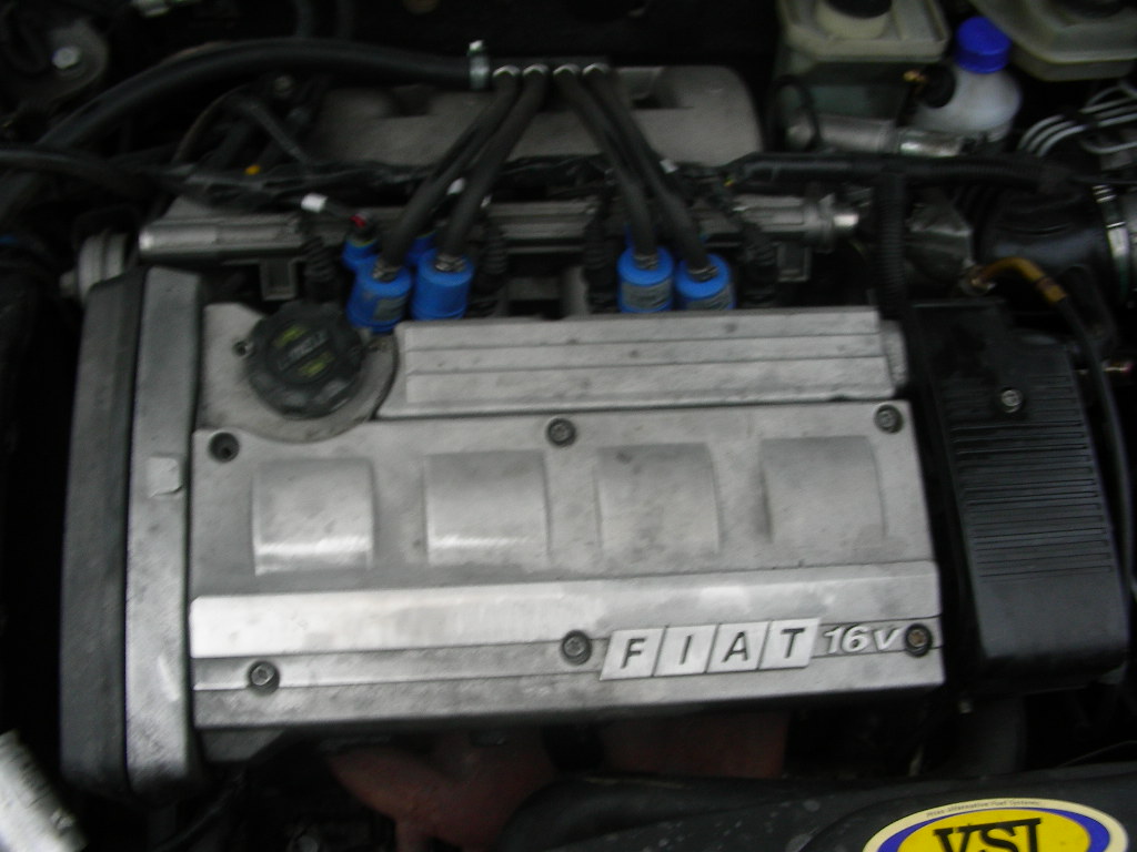

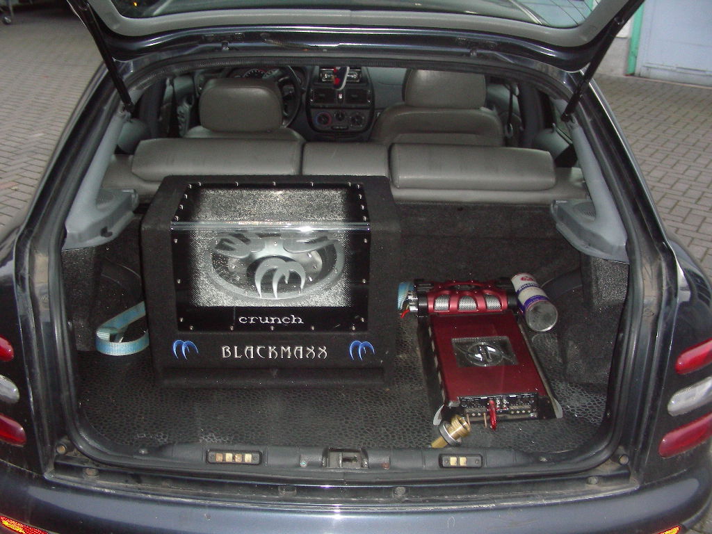

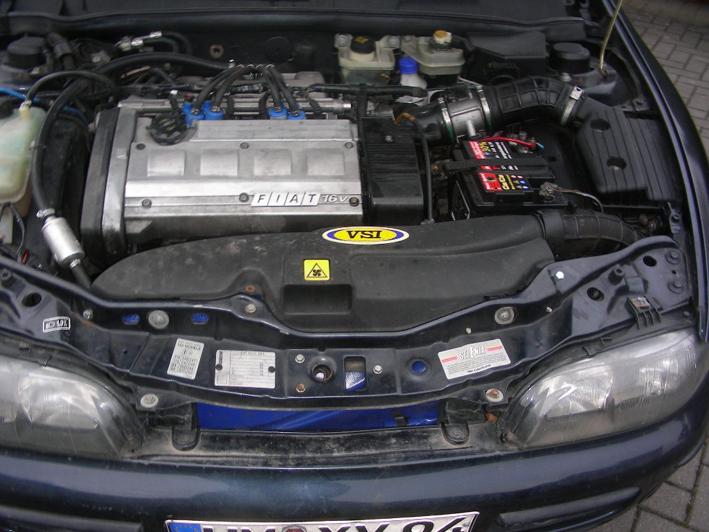

Hallo!! So dann will ich euch meinen Flüssiggasbomber mal nicht vorenthalten 8-) Kurze Beschreibung : Typ : Fiat Brava (182) 1,8 16V Leistung : 83 kw / 113 PS Ausstattung: Klima, 4x el.Fh., Leder, ZV, 15" DBV Alufelge (winter), vollsequentielle Gastech 700 Flüssiggas-Einspritzanlage (59l Tank in Reserveradmulde)
Achja bevor ich es vergesse ich muss zugeben, dass ich den wagen nicht fahre, weill er mir so gut gefällt oder ich eine Leidenschaft zu Italienischen Fahrzeugen besitze sondern weill er gut ausgestattet ist, sehr günstig in der Anschaffung war und im Unterhalt dank LPG immernoch ist und absolut ausreichend für den Alltäglichen Gebrauch ist.

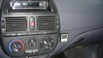

Blende für den Radioschacht hab ich noch wenn die Fiatwerkstatt da nicht helfen kann, kannst du dich gern bei mir melden. ![]()
Was Planst du denn in Zukunft mit dem Wagen? Reicht dir ein Radio mit den normalen Lautsprechern oder steht evtl. noch ein kleiner Carhifi-Umbau mit endstufen subwoofer o.ä. an? Wenn das letztere der fall ist würd ich auf den Link meines Vorposters schauen (zumindest die Preisklasse wäre ratsam) wenn allerdings nur "normaler" klang bei einer höchstens etwas angehobenen Zimmerlautstärke reicht, dann tun's i.d.R. auch die 2-3 Wege-systeme für 20€ ausm Elektro-Discounter

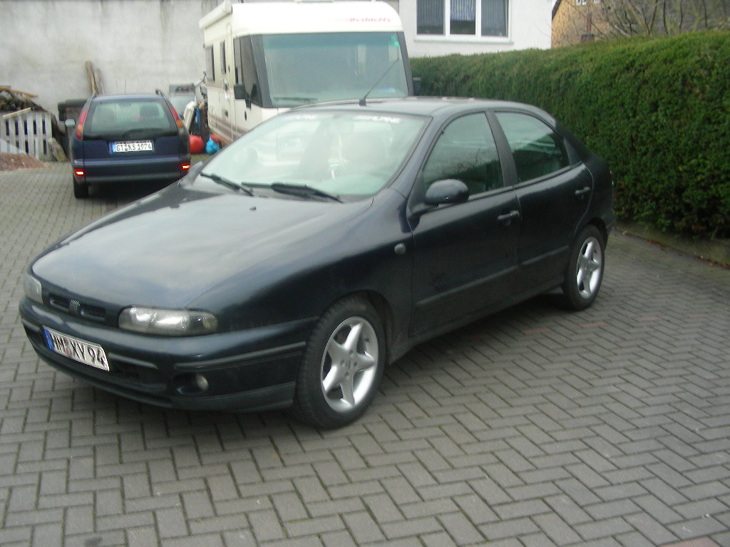

Ich möchte ja nicht unhöflich auffallen, daher stelle ich mich und mein Auto hier Kurz vor. Ich heiße Patrick bin noch knackige 20 Jahre jung und wohne in der Rattenfängerstadt Hameln. Im Juni 2009 habe ich erfolgreich meine Berufsausbildung zum Kaufmann im Einzelhandel abgeschlossen und bin seit dem als mithelfendes Familienmitglied in der Firma meines Bruders tätig. Wir sind ein Spezialbetrieb der sich schwerpunktmäßig mit der Aufrüstung von Fahrzeugen auf alternative Kraftstoffsysteme konzentriert. "Normale" Reparatur- und Wartungsarbeiten sowie Motorinstandsetzungen gehören natürlich auch zu unserem Aufgabenbereich.
Ich fahre mitlerweile seit einem 3/4 Jahr einen 96er Fiat Brava 1,8 16V ELX mit einer Vollsequentiellen LPG - Flüssiggasanlage. Nach einigen Altersbedingten Reparaturarbeiten sowie technischen Erweiterungen (LPG-Aufrüstung ect.) bin ich mit dem Wagen recht zufrieden.
