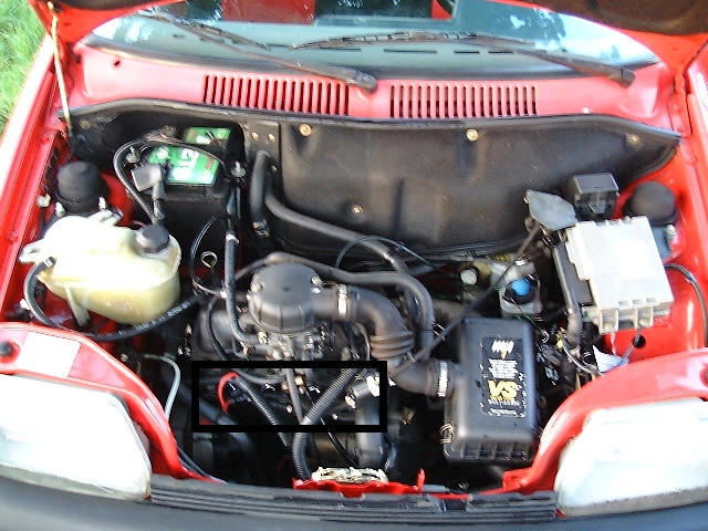

hab mal ein bild gemacht wo die kerzen sitzen
hi die frage hast du nen 1100er motor oder noch den 900er ?
ist aber ziemlich einfach ansich
hinten am zylinderkopf siehst die kerzenstecker, einfach den luftfilterkasten abnehmen
