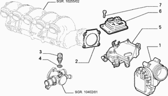

hi das sitzt neben der drosselklappe ![]()
hier ein bild nr.6 ist das steuergerät, kosten über 900 euro ![]()
