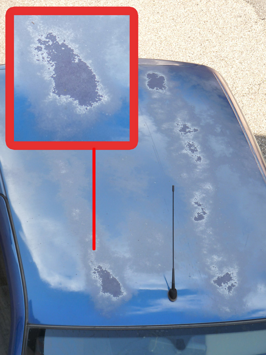

    ich habe schon seit Längerem ein Problem mit dem Dach meines kleinen Punto's und jetzt will ich das mal in Angriff nehmen.
    Das Dach sieht irgendwie total fleckig aus. Das Problem hab ich auch nur auf dem Dach, sonst ist der Lack einwandfrei.
    Ein Fachmann hat mir gesagt, dass der Lack nicht kaputt wäre sondern nur der Klarlack auf dem eigentlichen Lack porös ist.
    Jetzt meine Frage:
    1. Kann man das selber irgendwie wieder hin bekommen dass es irgendwie schön aussieht bzw. besser als jetzt? Wenn ja, wie?
    2. Falls das nicht geht, was kostet sowas ca. in einer Werkstatt?
    Vielen Dank schonmal für Euro Antworten,
    Philadou
