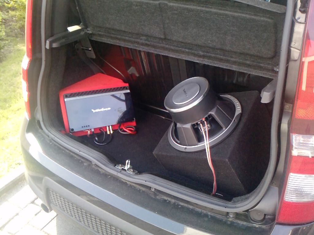

    ja ne ich habe das etwas anders gemacht :-) kannst du dir ja mal auf den bilder angucken...
    aber wenn der verstärker von der größe her passt dann kannste denn ja in das fach vom beifahrer sitz tun (ins geheimfach :-P) da wird ja auch vom werk aus der verstärker eingebaut nur das wenn man das sound system nicht mit drin hat kommt da unter den sitz so ne verstau wanne sag ich jetz mal :-P hehe weis ja nicht vllt bekommst du ja bei fiat direkt ne haltrung das du dann die wanne da austauschen kannst das du denn verstärker da besser einbauen kannst müsstes du dich mal schlau machen vielleicht :-)

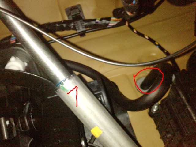

    du kanst mit dem Pluskabel direkt an die Batterie und ins auto rein hatte ich bei mir so ich sag mal wenn du von innen unter das lenkrad guckst ziemlich weit oben ne Blindabdeckung drin die habe ich asugehauen und dann das Kabel durch haste fast keinen aufwand, naja gut musst dich nen bischen verbiegen das du hinkommst :-)
    ja die 1 ist die lenkstange ne und etwas höher umkreist das loch ne da war nen gummi Propen drine denn Rausmachen udn kabel durch, je nach dicke, ich habe 50mm² hat es genau gepasst,d a du bestimmt weniger haben wirst vllt mit silikon abdichten oder der gleichen.
