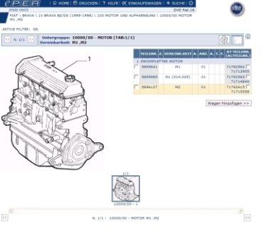

Nö,
eper sagt die nummern gibts net - was soll der Stern???
Kuck nochmal und schick die richtigen nummern per PN.
mfg
PS: Problem gelöst - motoren identisch.
Na die Fahrgestellnummer - beginnt bei Fiat mit ZFA..........
mfg
Moin,
die Nummern nimmt das eper nicht. 98 war ein Wechsel drin, wenn Du es ganz genau wissen möchtest gib mal die beiden VIN rüber.
mfg
