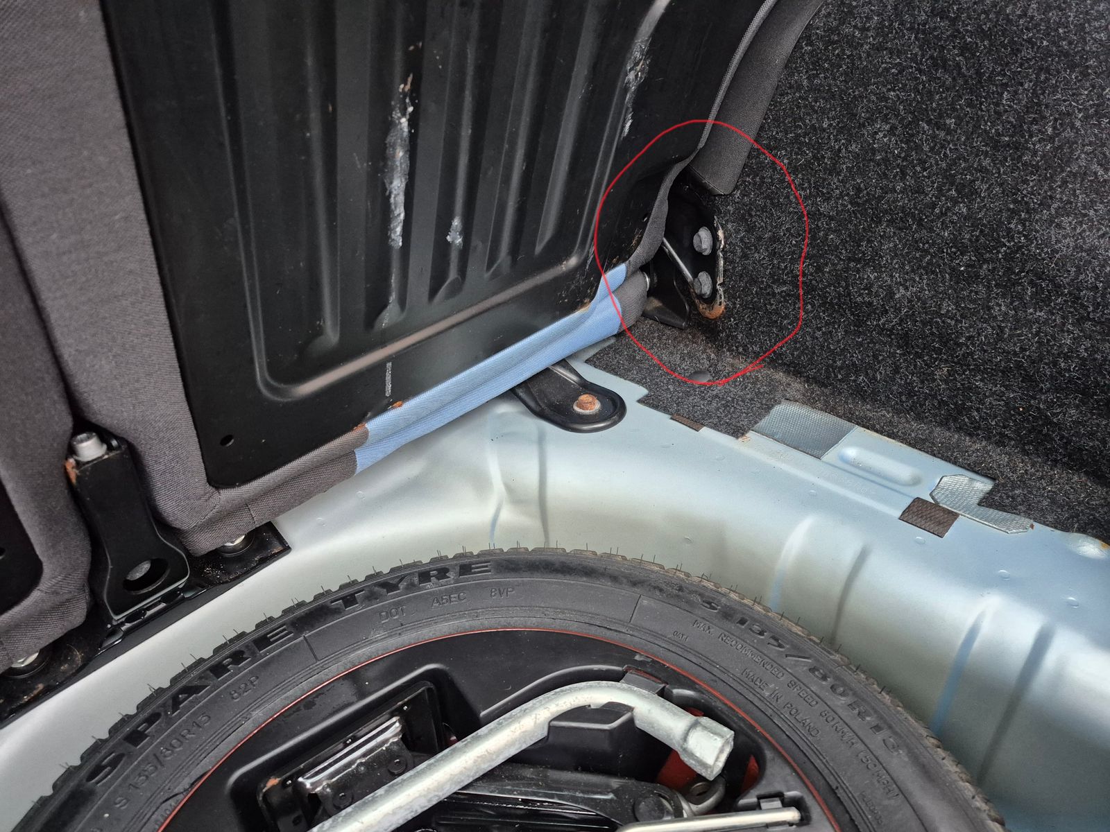

    Hallo zusammen,
    jetzt war es endlich soweit, vor ein paar Tagen mit dem Wasserschlau h 30 Minuten alles schön Nass gemacht, alles blieb trocken!
    Jetzt beim Wetterumschwung war es dann wieder mal so weit, Tropfenbildung und leichtes Rinnsal bis in die Mulde vom Ersatzrad.
    Ein klare Fall von Kondensatwasser, krass wie viel da zusammen kommt nur an diesen zwei Metallteilen.
    Hätte ich nicht für möglich gehalten!
    Schönes Wochenende an euch.
    Tach zusammen,
    vielen Dank für eure schnellen Lösungsvorschläge 👍🏻.
    Der Panda von allen hier liebevoll Konrad genannt, steht dauerhaft draußen.
    Dieses Wasser kommt Tropfenweise von der schwarzen Halterung.
    Auf jeden Fall bekommt Konrad die nächsten Tage mal von außen eine Dusche und ich im Kofferraum.
    Ich werde euch berichten was die Ursache war.
    Ich vermute allerdings eher Schwitzwasser, aber so viel?, mal sehen, bis die Tage.
    Hallo zusammen,
    seit kurzem bin ich Besitzer eines Fiat Pandas 169 Baujahr 2007.
    Wohne in der schönen Vordereifel also etwas ländlich, deswegen brauchten wir ein Zweitwagen.
    Vielleicht kann mir hier jemand weiterhelfen?
    Mir ist aufgefallen dass im Kofferraum rechts wie auch links an zwei Metallteilen wie in den Bildern zu sehen, Feuchtigkeit ansammelt.
    Diese Feuchtigkeit führt natürlich dazu dass diese schwarzen Metallteile anfangen zu rosten.
    Wenn man diese anfasst sind sie richtig feucht, und tropfenweise läuft Wasser bis in die Radmulde.
    Allerdings sind die Teile nicht nach jedem Regen nass sondern nur hin und wieder.
    Dann ist es auch noch so dass der Teppich darunter nass ist, und auch die Ablage unten im Kofferraum dort tropft Wasser raus wenn ich diese hochhebe.
    Diese Metallteile sind von außen im Radkasten verschraubt, aber dort sieht eigentlich auch alles gut aus mit dem Unterbodenschutz.
    Kann das wirklich Kondens sein?, denn besonders ist es mir aufgefallen als das Wetter von kalt auf warm ungeschlagen ist!
    Eine Idee wäre ich sehr dankbar vielen Dank im voraus 😊👍🏻
