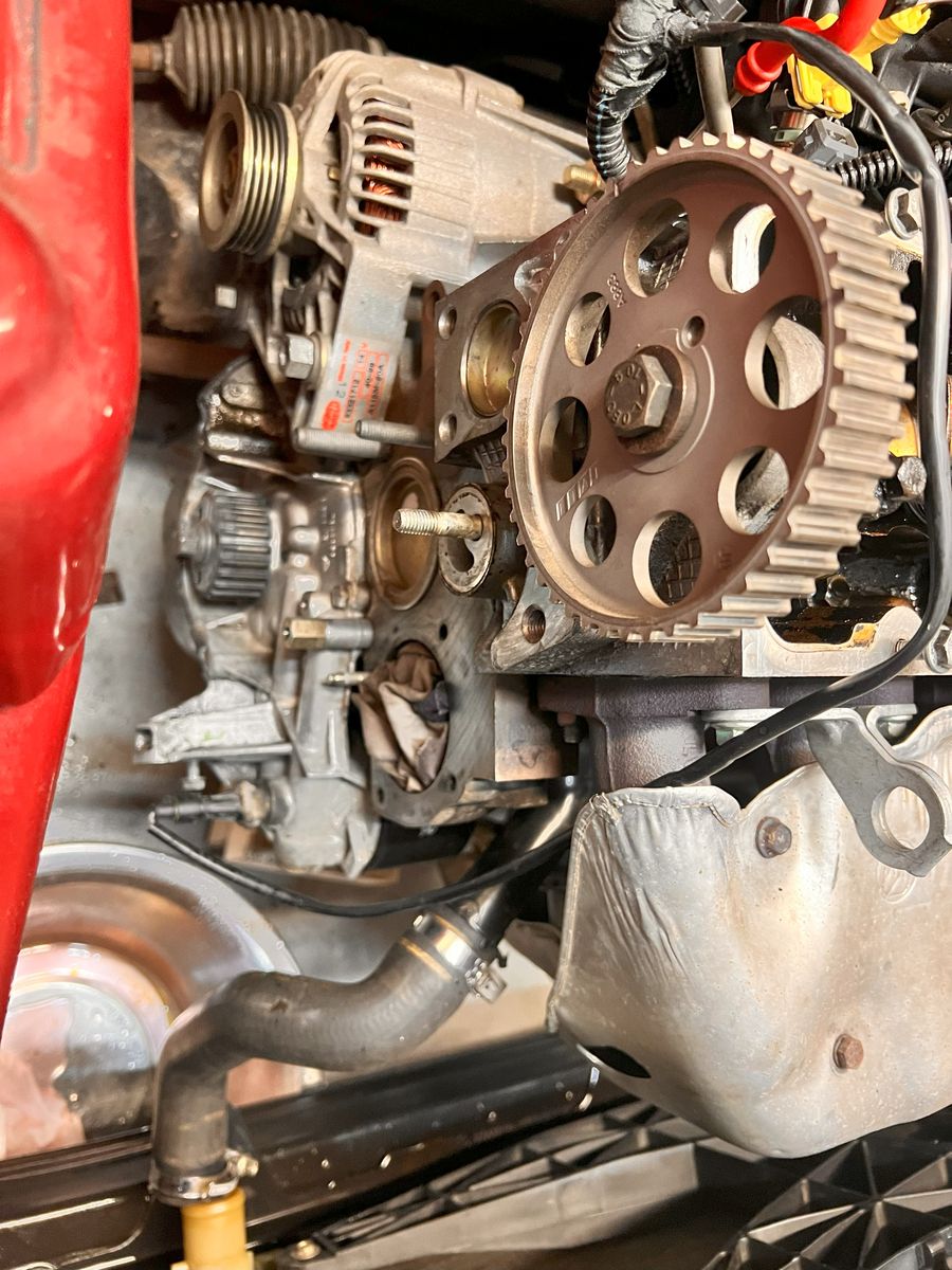

Das Geräusch kam aus dem Zahnriemenkasten und ich vermutete ein defekte Wasserpumpe oder Spannrolle.
Zur Anmerkung: Das Fahrzeug hat 40.000 KM gelaufen, ist 24 Jahre alt und hat immer noch den ersten Zahnriemen. (bis auf Ölwechsel wurde an dem Fahrzeug nichts gemacht bzw. die Vorbesitzerin (1932 geboren) wusste es nicht besser.
Das Serviceheft ist komplett blank!

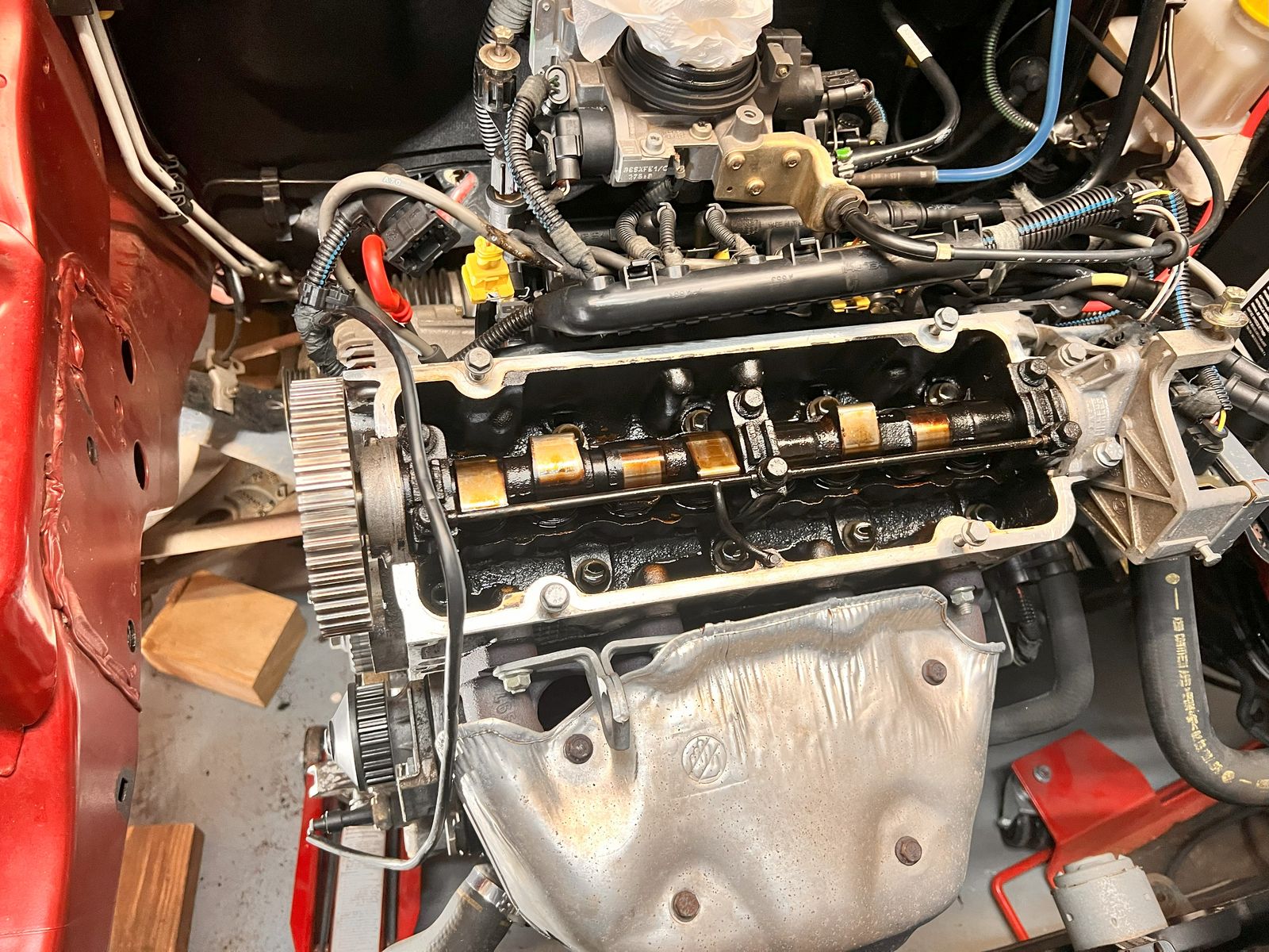

Ok, also habe ich gestern den Zahnriemen, Wasserpumpe, Spannrolle usw. demontiert.
Der Übertäter ist eine defekte, schleifende Spannrolle. Die Wasserpupe und auch der Zahnriemen sahen eigentlich noch sehr gut aus. (für das alter echt ok) Nebenbei habe ich noch schnell das Ventilspiel geprüft und für ok befunden.

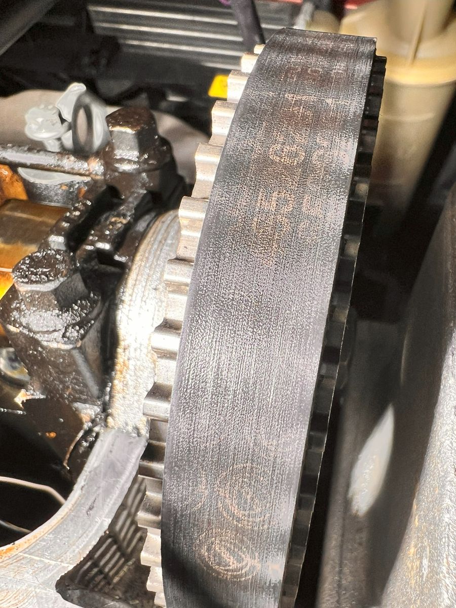

Der alte Zahnriemen ist 15 mm breit und wird mit einer manuellen Spannrolle gespannt.
Wenn ich aber jetzt im Netzt nach den Ersatzteilen suche ( Komplett Kit, mit Wasserpumpe usw.) finde ich nur Zahnriemen die 22 mm breit sind und teilweise sogar mit einer anderen Spannrolle (die mit der ablesbaren Zahnriemenspannung)
Entweder wird angegeben das dass Kit nur bis zur Motornummer z.B. 2533528 verwendbar ist oder das Baujahr stimmt nicht.
Hier die Fahrgestellnummer: ZFA18800004022261
Abgelesene Motornummer: 9277545
188 A 4000
Oder kann man den angebotenen breiteren Zahnriemen (22 mm breit) verbauen? Wurde da mal was geändert?
Wenn ich nach der Nummer, die auf dem alten Zahnriemen noch zu erkennen war suche, finde ich wiederum das Kit mit 15 mm breite aber nur bis zu Motornummer 2533528
