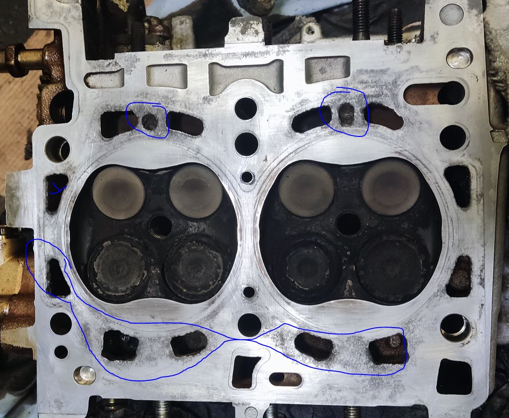

Die gute Nachricht, Motörchen macht wieder das, was er machen soll.
Er dreht, ist jetzt relativ laufruhig, wenn man das von einem 2 Zylinder sagen kann. Vielleicht hätte man den Kopf einmal plan schleifen müssen, allerdings sah ich bei dieser 3-fach gelegten Kopfdichtung die Möglichkeit, etwaigen Verzug damit ausgleichen zu können.
Jetzt wird noch einmal der Külwasserbehälter und Deckel getauscht, weil Haarriss im Behälter und im Deckel das Ventil kaputt.
Das immer wiederkehrende Öl-Wassergemisch wurde mit Hilfe von fein zermahlenden Somat Tabs und ewiger Spülung/Absaugung fast komplett entfernt. Ich denke noch eine schlappe Woche, dann kann ich einmal komplett ablassen und erneut mit neuem Behälter auffüllen.
Auch muss an dieser Stelle erwähnt werden, das eine derartige Reparatur bei diesem Auto (eigentlich) extrem aufwendig ist, möglicherweise hätte man das auch ohne Ausbau Motörchen hin bekommen, allerdings Mangels Platz eine noch viel grössere Schwierigkeit gebracht hätte. (u.a. passendes Werkzeug).
