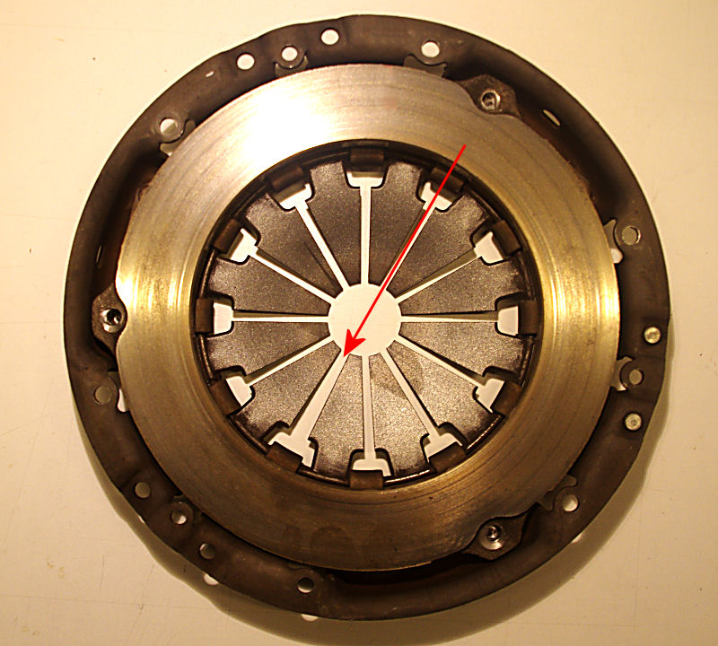

    Hat mir ja dann doch keine Ruhe gelassen. Also nochmal gaaanz genau hingeschaut.
    Ist vielleicht einer der Spalten zwischen den Federzungen etwas breiter?
    Also fix die drei Nieten der Haltefedern aufgebohrt und die eigentliche Druckplatte abgenommen.
    Was sehen wir denn da? Eine gerissene Feder !
    Jetzt ist natürlich alles klar.

    Dann lag die Druckplatte vor mir. Sieht doch eigentlich unspektakulär aus, wenn man nicht so genau hinschaut.
    Aber bei genauer Vermessung fällt auf, dass die Federn auf einer Seite höher stehen als gegenüber. Nur wenig, aber offenbar ausreichend, um das im ersten Beitrag von mir beschriebene Verhalten zu verursachen (weicher Druckpunkt, nicht vollständiges Trennen, Schlupf beim Gasgeben).
    Leichte Riefen vom Ausrücklager, auch hier etwas stärker auf der Seite mit höher stehenden Federsegmenten. Lager selbst absolut leichtgängig und frei.
