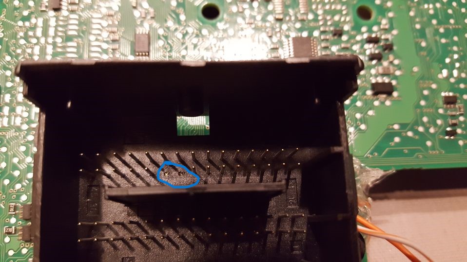

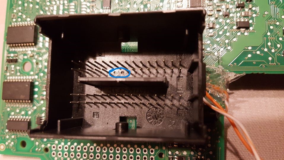

    Bodycomputer ausgebaut und siehe da, am hinteren Stecker ein Pin weggebrannt und einer abgebrochen.
    Bodycomputer geöffnet. Der Abgebrochene Pin, Nr. 40 ist nicht belegt. Der abgebrannten Pin, Nr. 39 ist belegt.
    Braun/grünes Kabel. Bei beiden Anschlüsse von hinten ein Kabel angelötet. Alles wieder zusammen gebaut. Das eine angelötete Kabel mit dem braun/grünen Kabel verbunden. Leider keine Besserung.

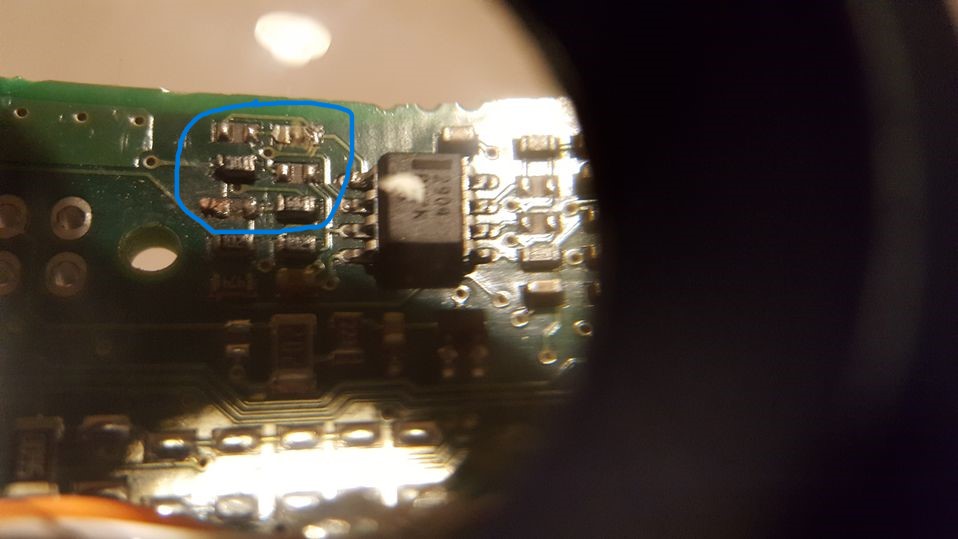

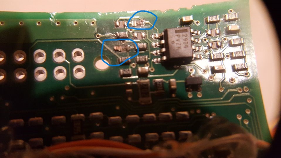

    Alles wieder ausgebaut und die Platine mit der Lupe abgesucht. Zwei defekte Bauteile gefunden.
    Da diese zerstört sind meine Frage an euch, Um welche Bauteile handelt es sich hier ?
