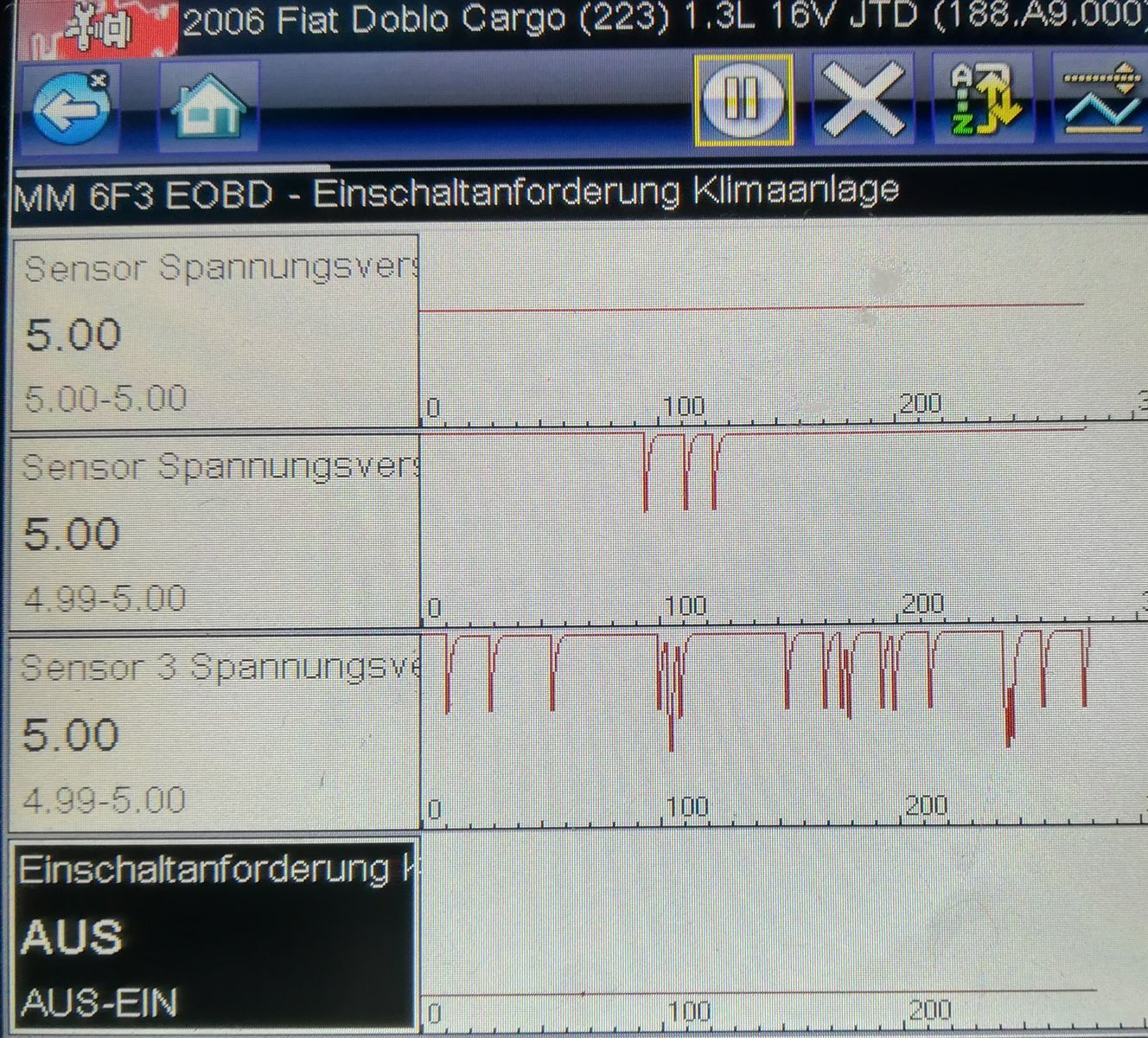

    Zwei der 5V-Sensoren haben öfter einen kleinen Spannungsverlust. Ist das in dem Bereich noch normal?

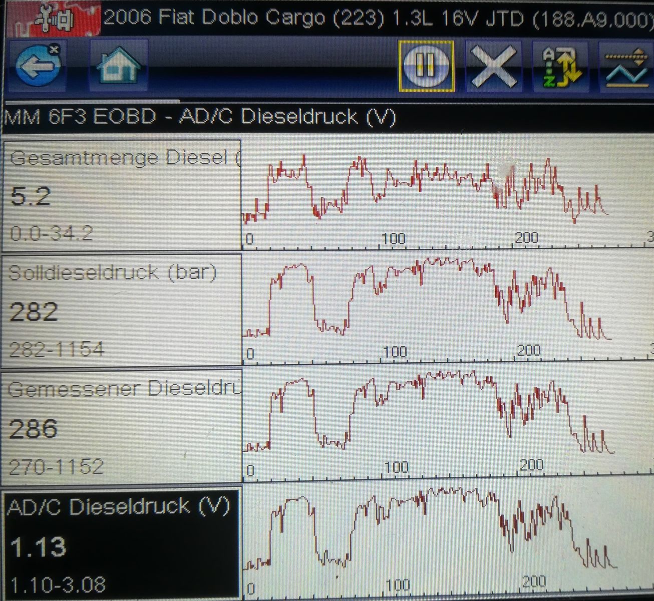

    Soll-Luftmenge deutlich unter IST-Werten.
    Überlastdruck (Ladedruck) zeigt auch Abweichungen. Kann aber auch am Messintervall liegen. Die Messwerte werden bei dem Tester nur alle 1-2 Sekunden aktualisiert.
    Daraus schließe ich trotzdem, dass der Ladedruck Stimmt, die Luftmenge dazu aber nicht passt (zu niedrig)
