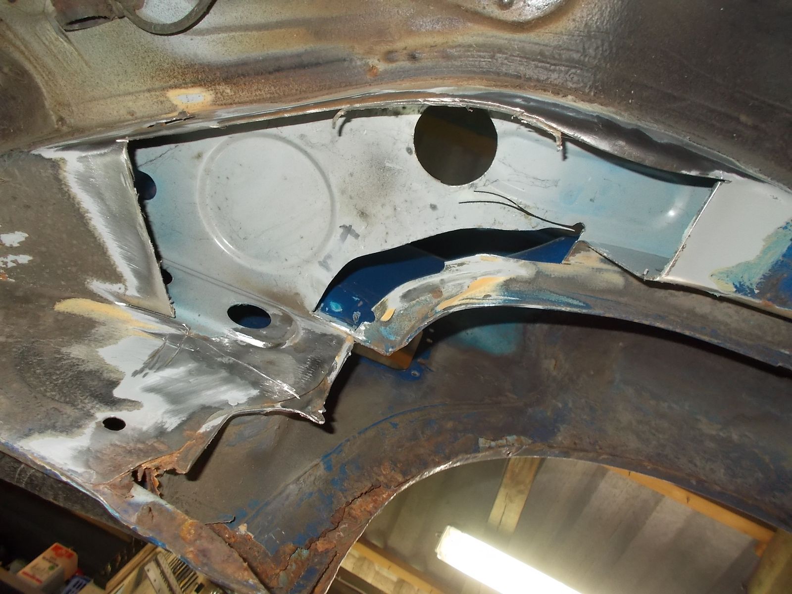

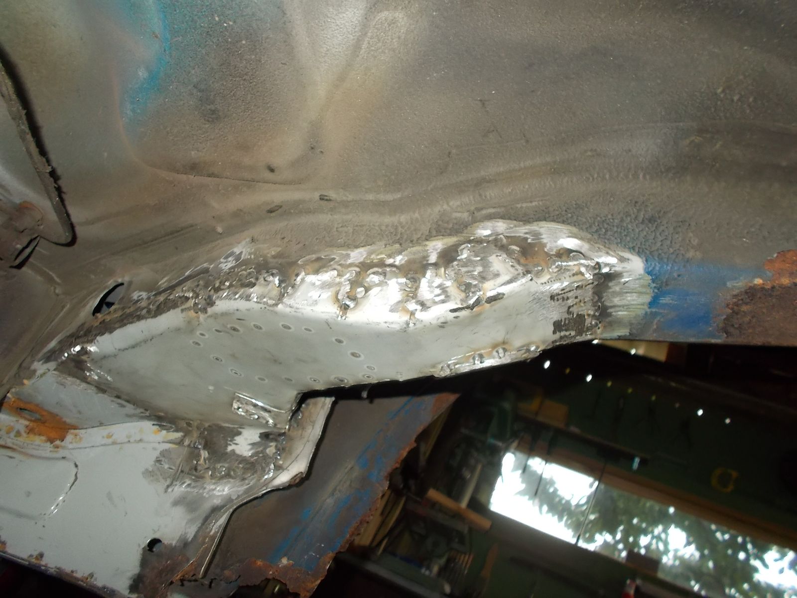

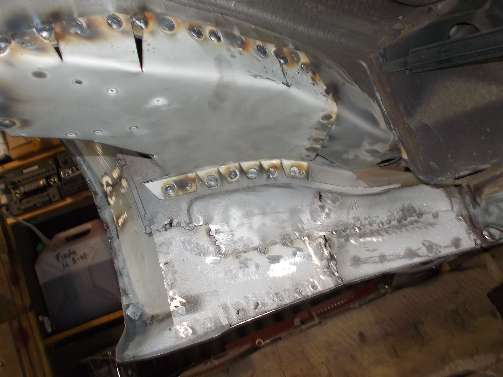

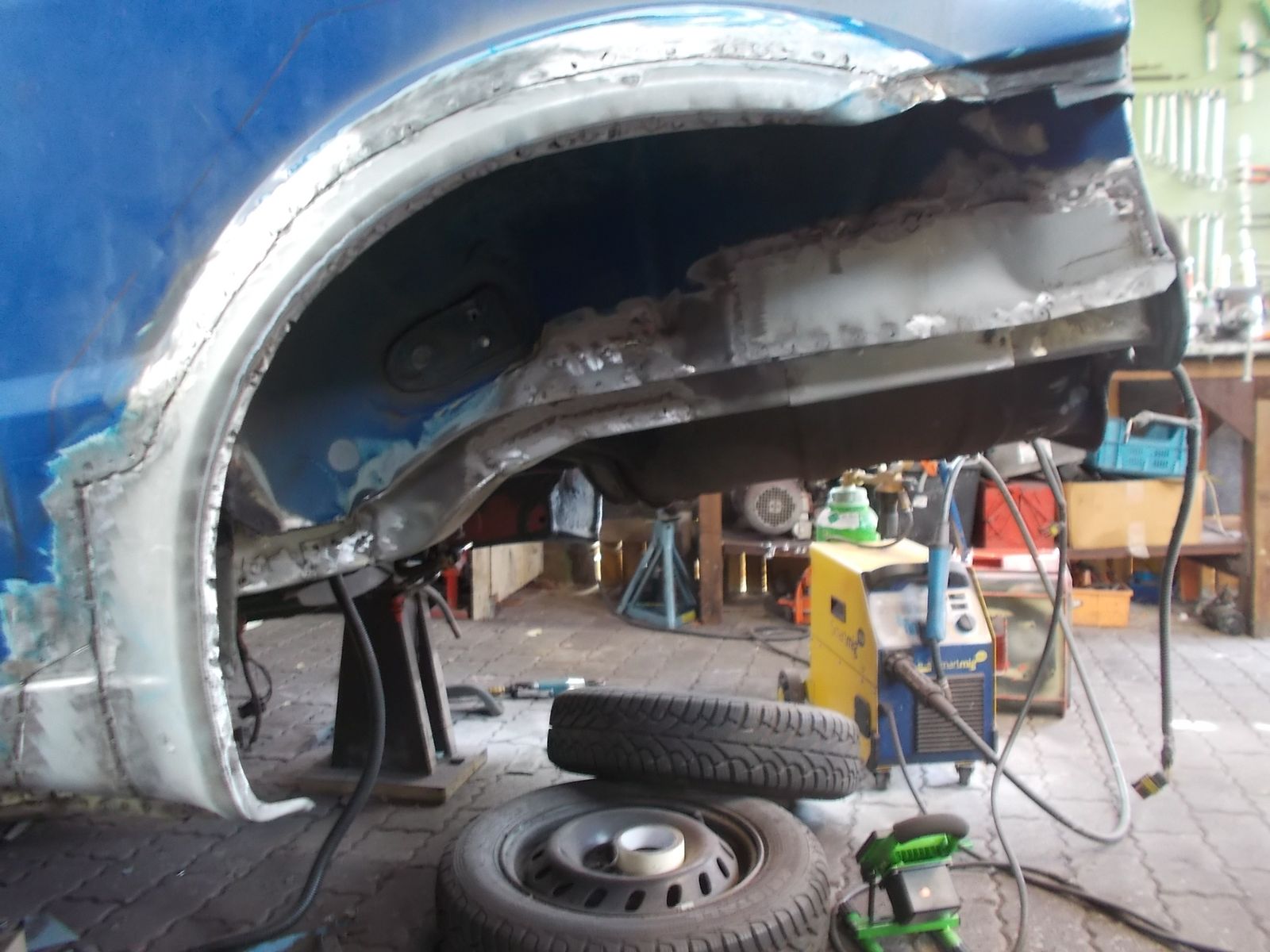

Naja, sooo gut war das Stück nicht immer. War ein Fall für die Tonne, als er hier ankam. Hinterachse durch, Bremsen fest, Radläufe, Achsaufnahmen und der halbe hintere Unterboden durch. Hab alles rausgetrennt und neu eingeschweißt, ganzes Auto mit Seilfett konserviert, dann noch Tank, Auspuff, Bremsen, Antriebswellen, Lenkungsteile, Heizungskühler, Lima, Reifen usw usw erneuert.
Rein rechnerisch eine totale Katastrophe aber was solls...
Die Fotos zeigen längst nicht alles, was gemacht wurde...
