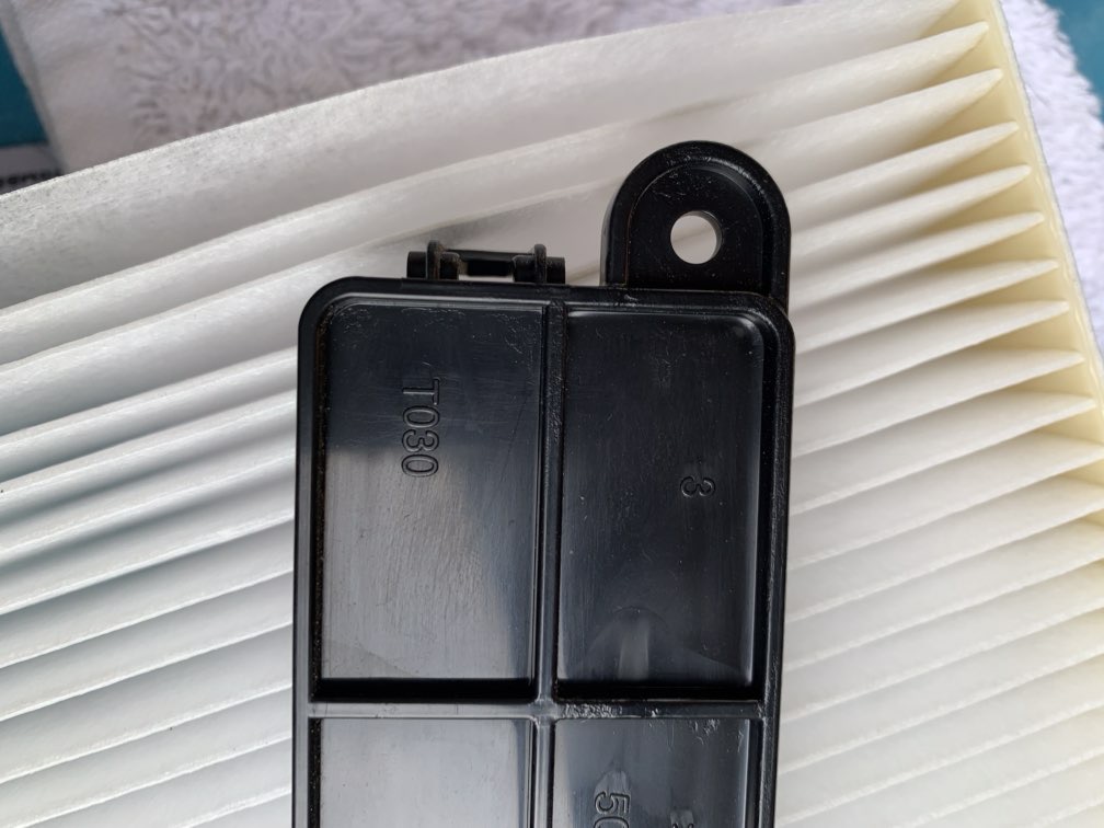

    So, war bei meinem 2010er Doblo 263 recht easy.
    1. Sitz zurück
    2. Handschuhfach öffnen - oben links sitzt eine schmale Kappe die
    an der linken Seite mit einer Schraube befestigt wird.
    Rechts wird die Kappe nur eingehakt.
    3. Kappe entfernen
    Alten Filter ziehen und dabei leicht nach unten drücken, neuen
    Filter genauso mit Gefühl wieder reinschieben.
    4. Kappe drauf…freie Fahrt für gute Luft;)
