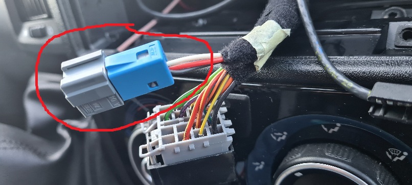

    Ich habe einen Fiat Ducato 05/2021 (2,3, 140PS) mit originaler Rückfahrkamera.
    Daran will ich eine Zubehör Radio anschließen mit standard Cinch Videoeingang.
    Im Original Kabelbaum ist für die Kamera ein Stecker mit 3 Leitungen, die Adapter die es für das Modell im Handel gibt (Ab Modell 2020) haben nur 2 Leitungen in den Adapter rausgeführt und funktionieren leider nicht, es kommt damit einfach kein Bild.
    Ich habe bereits 2 solcher Adapter und bekomme kein Bild von der Kamera.
    Nun wäre interessant wofür das dritte Kabel gedacht ist? Evtl. liegt da der Fehler und der Kamera fehlt irgendein Signal.
    Im Anhang ein Bild des Steckers der rot eingekreiste ist der der Kamera.
    weiß/rot ist wohl das Videosignal aber wofür ist der schwarze?
    Freue mich über jeden Tipp, vielen Dank.
