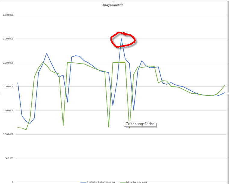

    Seit März 2021 sporadisch Fehler MKL leuchtet Gelb auf
    Mit OBD Adapter und Torque App folgenden Fehler ausgelesen
    P0234 Ladedruckregelung Regelgrenze überschritten
    Sporadisch geht das Wohnmobil auch in den Notlauf, mitunter läuft es aber auch normal weiter.

    Ich habe mir jetzt selber die Software AlfaOBD auf Empfehlung zugelegt und hier sieht man tatsächlich wesentlich mehr.
    Der Fehler tritt immer dann auf wenn ein hoher Soll_Ladedruck gefordert wird, z.B. an einer Steigung. In den Daten kann man sehen dass der Ladedruck bis 3 Bar geht und dann der Fehler gesetzt wird.
    Ich vermute mal ein Problem in der VTG Verstellung .
