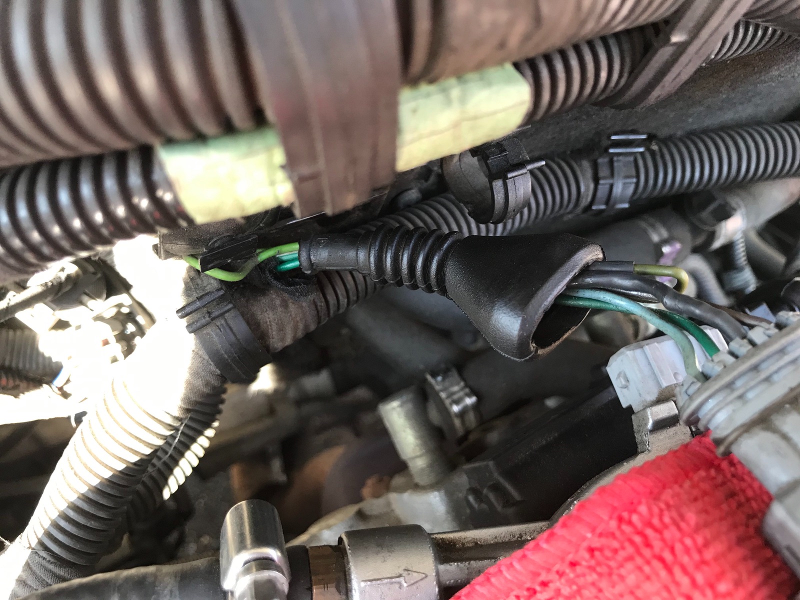

    Update: Heute den Fehler gefunden - eine gebrochene Lötstelle am Stecker zur Einspritzdüse. Kann den Fehler jederzeit reproduzieren durch drücken/ziehen am Kabel. Scheinbar wurde dort schonmal repariert. Werde jetzt den Stecker auspinnen und vom Steuergerät bis zur Einspritzdüse neu ziehen. Werde berichten!
    Vielen Dank für die Rückmeldung, bete natürlich, dass es nicht das Steuergerät ist - Reparatur sehr schwer, Austausch auch da er schon Wegfahrsperre hat und man dann das komplette Set mit Schlüssel, Zündschloss, Steuergerät braucht. koslowsky Wie/wo hast Du dein Steuergerät geprüft? Versuche jetzt mal mit Föhn/Kältespray den Fehler zu reproduzieren.
    Update2: Der Fehler ist behoben. Die vorhergehende Reparatur war locker auf allen Ebenen unfachmännisch: Zu geringer Kabelquerschnitt, keine Kupferlitzen, extrem große Lötstellen, schlechte isolation. Ich habe das Kabel am Stecker der Einspritzdüse ausgepinnt und ebenso am Steuergerät; neues Kabel mit Kontakt gecrimpt und wieder eingezogen. Alles verbaut - funktioniert einwandfrei!
    Stecker vor Rep.
    Neues Kabel einziehen
    Crimpen und einstecken, Isoliertape und Wellrohr drum - fertig!
