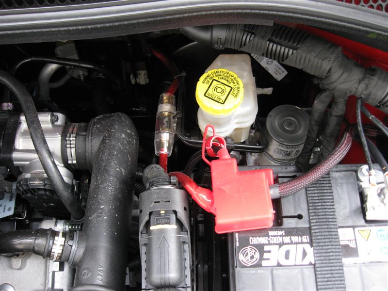

    was man braucht:
    10 - 15mm² Pluskabel handelsüblicher länge und das dazugehörige massekabel.
    am besten nen kleines set kaufen, allerdings braucht man keine Cinchkabel bzw nur ganz kurze. kosten ca. 20 €
    Lautsprecherkabel 1,5 - 2,5mm² 4 x 5 meter.
    kann man baumarkt oder Hifi Qualität nehmen, ich hab da aber nicht gespart.
    ca 30 €
    1x Helix High Low wandler wie oben beschrieben
    kosten ca. 140 €
    dann noch ne ISO verlängerung, also von weibchen auf männchen, damit man den orginal kabelbaum nicht zerschnippeln muss.
    in der mitte abisolieren ca. 2-3 mm und einfach die lsp. kabel auflöten.
    also front + rear, insgesammt 8 kabel, ca 30 minuten arbeit wenn manns sauber macht.
    diese leitung zwischen Radio und Fzg. verkabelung hängen!
    Achtung bitte alles Pins und leitungen überprüfen wegen dem USB und der Freisprechanlage da diese sonst nicht mehr gehen!
    Also alle kabel 1 zu 1 von stecker zu stecker.
    kabel nach hinten legen vom radio aus und auf die anschlüsse des Helix Wandlers legen.
    Strom nach hinten legen, + am besten verlegbar durch einen kleinen gummistöpsel der neben dem Bremskraftverstärker ist. ca. 15cm links davon. (muss aber die gummimatte im innnenraum durchstoßen werden. man kommt kurz über dem gaspedal raus.
    hinten alles anschließen und verbauen. fertig.
    Ich mach mal fix bilder... ;-)
