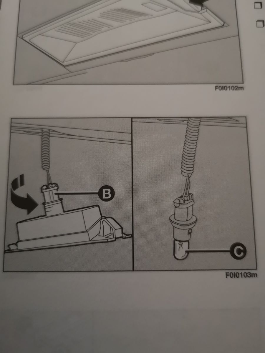

    Mir wird in der Armaturenanzeige ein Fehler angezeigt sobald ich das Abblendlicht anmache. Es handelt sich um die gelbe/ orangene Birne. Im Internet konnte ich nun schon entnehmen welche Fehlerursachen es haben könnte, also habe ich mich auf die Spurensuche gemacht.
    Ich habe angefangen bei der Kennzeichen Beleuchtung weil die mir so dunkel schien, also Abdeckung ab und ich sehe das die Abdeckung von innen geschmolzen ist teilweise, an der Birne hat auch etwas davon dran geklebt.
    Abdeckung und Birne also gleich gegen neue ersetzt, soweit so gut.
    Nun das eigentliche Problem, die lampenfassung ist teilweise auch angeschmort weshalb ich eine neue bestellt habe. Die Birne passt da auch rein allerdings gestaltet es sich mit den Kabeln etwas schwierig. Die sind bei der alten Fassung rein gesteckt, bei der neuen sind Kontakte dran aber da kann ich sie nicht einfach rein Stecken ☹️
    Teile ein Bild, ich hoffe jemand versteht mein Problem und kann mir helfen.
