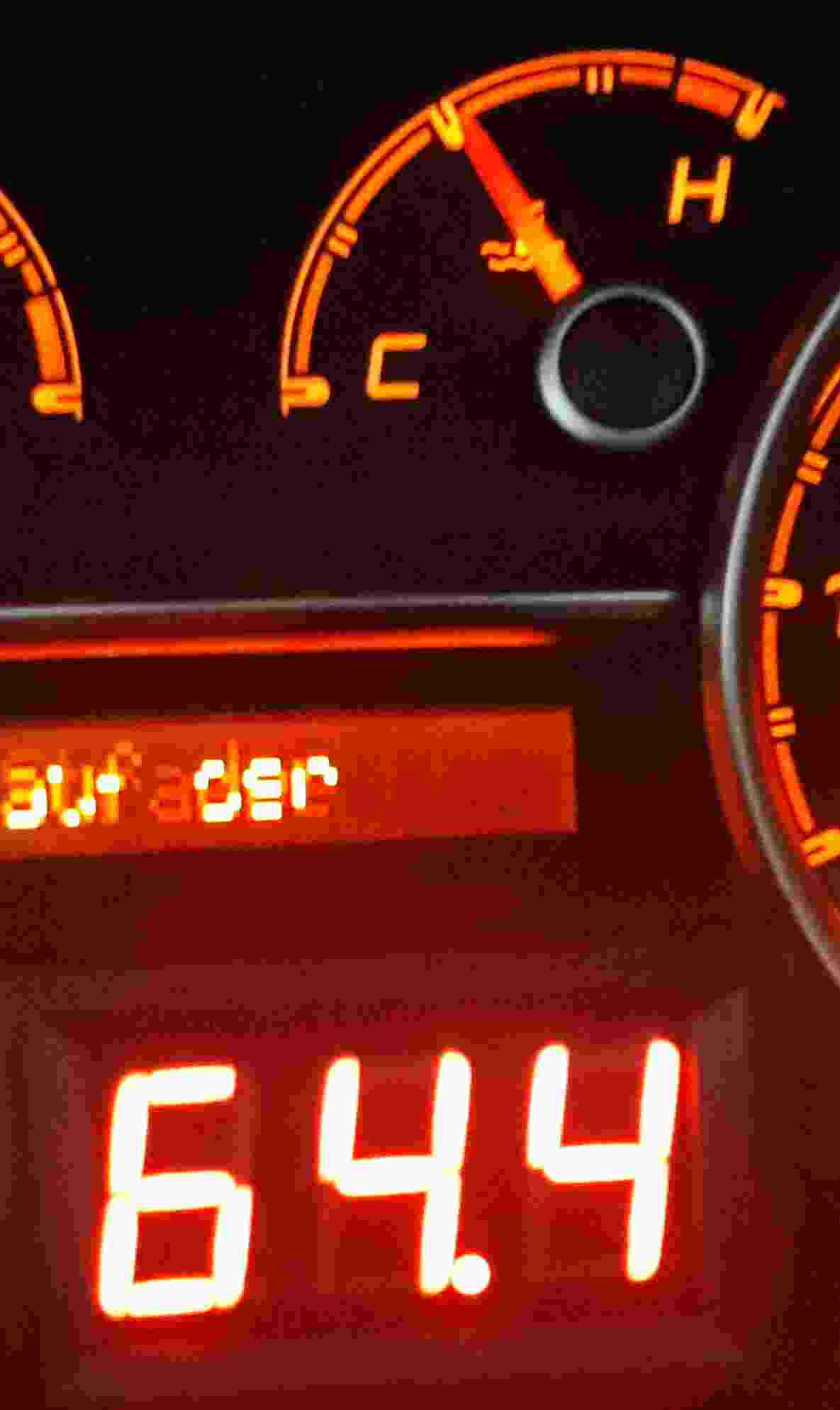

    Hallo zusammen,
    vielen Dank für eure Zuschriften.
    Ablauf der Temperaturmessungen: Der Motor wurde im Leerlauf betrieben und die jeweiligen Anzeige verglichen und fotogafiert. Das Foto Nr.3 (64°C) wurde beim Abkühlen des abgestellten Motors gemacht.
    Stau, Bergauf- und Abfahrten werden sicher die Motortemperaturen verändern aber nicht zu einem wilden Gezappel der Anzeige führen.
    Welchen Sinn soll eine analoge Anzeige machen (Skale geht bis 100°C) die bei 50°C stehen bleibt. Bekommt man keine Temperaturinformation bis 100°C erreicht werden und die Warnlampe leuchtet. Ist dann der Motorschaden da, wird FIAT trotz Garantie alles abwehren.
    Grüße und Dank
    Tappo

    Hallo Doblofahrer
    vielleicht habt auch ihr eine fehlerhafte Kühlwassertemperaturanzeige in eurem Doblo 263.
    (siehe Bilder in der Anlage)
    Sachverhalt:
    am 30.10.2020 war unser Fahrzeug bei Fiat König Teltow zur 2-Jaresinspektion und zur Mängelbeseitigung der Kühlwassertemperaturanzeige. Der Mann von Service&Werkstatt meinte das alles in Ordnung sei und sie hätten die Kühlwassertemperatur bis 90 Grad Celsius überprüft. (übrigens wurde mir kein Prüfprotokoll ausgehändigt)
    Bei unserem Doblo Cargo Kombi 263 (Baujahr 2018 1,4l Benziner 70kW) bleibt der Zeiger der analogen Kühlwassertemperaturanzeige nach erreichen von ca. 50 Grad Celsius in der Mitte der Skale stehen, selbst wenn die Kühlwassertemperatur sich weiter erhöht und dann auf z.B. 80 Grad Celsius beträgt (gemessen mit einem Infrarotthermometer und zusätzlich mit einem Temperaturfühler mit Anzeige). Vermutlich handelt es sich bei um einen NTC-Temperatursensor der defekt ist, falsche Widerstandswerte ausgibt, oder die Umsetzung der Widerstandswerte in der Fahrzeugelektronik dann zu der fehlerhaften Anzeige führen.
    Eine Kühlwassertemperaturanzeige die bei ca. 50 Grad Celsius stehenbleibt nutzt dem Autofahrer nichts und wäre somit völlig überflüssig. Das kann vom Hersteller des Fahrzeugs nicht gewollt sein. Da bisher vergeblich die angestrebte Abstellung dieses Mangels (man meinte erst das sei so in Ordnung),dann hat ein Mitarbeiter sich bei Fiat sachkundig machen wollen um mich dazu mittels E-Mail zu informieren wie es weiter geht. Dazu sollte ich vorab ihm noch eine E-Mail zur Erinnerung senden. Dies tat ich aber seine E-Mail auf einem Zettel war falsch und kam über postmaster@autohaus-koenig.de zurück. Ein Schreiben (vom 13.11.2020) an die Firma Fiat König ist bis heute unbeantwortet. Die stellen sich tot !!!
