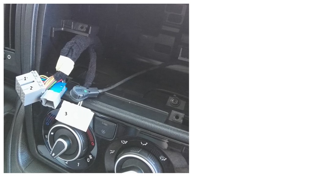

    ich suche bei meinem Hymer Sydney BJ 4.2018 das Kabel für die Lenkradbedienung.
    Bei mir ist von Werk aus Lenkrad mit 8 Tasten verbaut. Hymer hat
    Xzent x-f220 Radio eingebaut aber nicht die Lenkradbedienung dran
    gemacht, das möchte ich nachträglich machen.
    Habe mir für das Radio passendes Interface gekauft
    https://www.acr-bad-hersfeld.d…-xzent-radios_92332_16161
    und nun suche ich die 2 beziehungsweise 3 Kabel, die normalerweise an
    diesen Stecker Nr3 gehen (siehe Foto). Bei mir ist diese Stecker nicht
    mehr vorhanden. Ich habe das Radio raus-genommen und festgestellt das

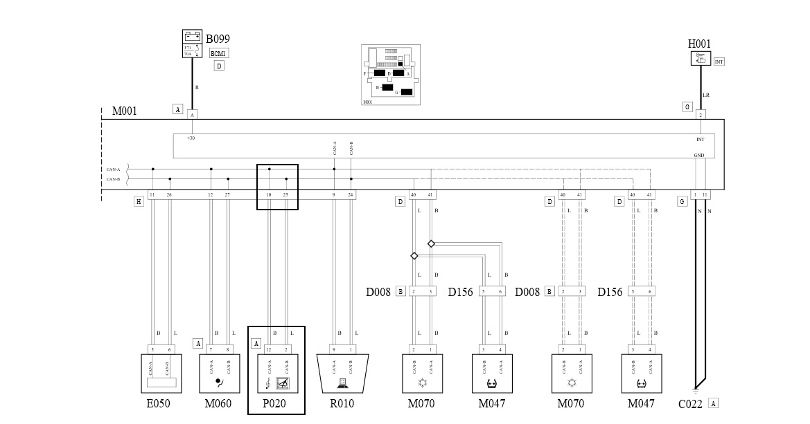

    ich 3 Leitungen frei haben Blau Gelb und Weiß. Dann habe ich bei Fiat
    Schaltplan angefragt und herausgefunden das die Leitungen im Stecker H
    im Bodycomputer unter dem Lenkrad sein sollten, und es sollte Pin 10 und
    Pin 25 sein. Das ist bei mir auch der Fall (siehe Foto). Pin 3 Ist das
    Kabel Gelb.
    Jetzt ist die Frage ob ich richtig mit den Kabeln bin und wenn ja
    dann was die blaue Leitung ist und was die weiße ist. Auf dem Interface
    sind die Leitungen für Lenkradsteuerung mit Analog Weel KEY 1 und Analog
    Weel KEY 2 gekennzeichnet .
    Kann mir jemand sagen ob blau Weel KEY 1 und weiß Weel KEY 2 oder umgekehrt.
    Und dann was die gelbe Leitung sein sollte, kann es sich dabei um eine Grund Leitung handel.
