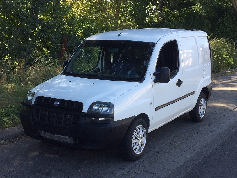

...so, hier nun paar EIndrücke und die ersten Fragen:
So haben wir den Kleinen abgeholt, per Hänger da nicht zugelassen und ohne TÜV und unrundem Motorlauf...In die heiligen Hallen und inspiziert......to do:
Auspuff komplett
Ölwanne abdichten
Anschlagdämpfer hinten, beidseitig (haben komplett gefehlt...)und last but not least ein fettes Loch im hinteren Abschlußprofil!
