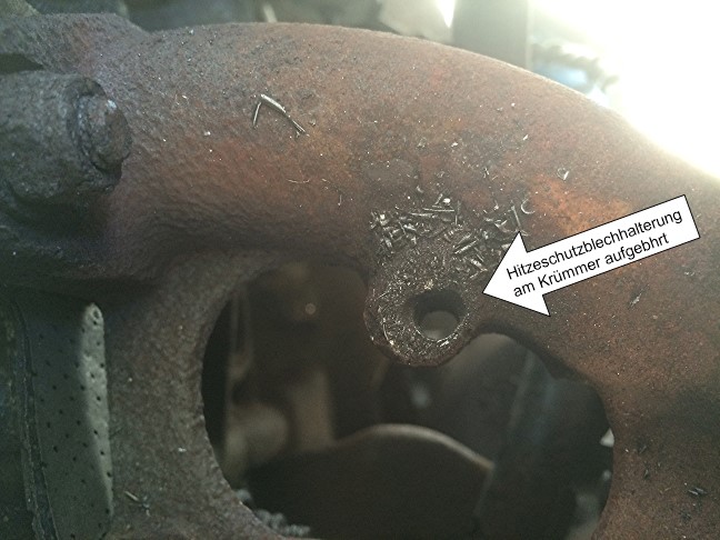

    1. Abbau des Luftfilters und des Hitzschutzschildes über dem Krümmer/Kat. Diese Arbeit stellt die eigentliche Herausforderung dar. :cursing: Die Schrauben sind zumeist festgegammelt, so dass die Köpfe abreissen, bzw gleich abgeflext werden müssen. Danach einfach auf 6 mm aufbohren und später mit M5er Schrauben und Karrosseriescheiben wieder befestigen. An einem der unteren Kat-Haltepunkte habe ich einfach ein Gewindestück angeschweisst (Achtung, vorher Batterie abklemmen!). Mit etwas Geschick und scharfen Bohrern geht aber auch die Aufbohr-Variante. ;)

    zum Austausch der Punto Ölwanne fand ich nichts im Netz. Daher hab ich die Reparatur mal dokumentiert. Also erstmal Öl raus! Um dann Vernünftig arbeiten zu können, habe ich zunächst den Krümmer abgebaut. Dazu entfernte ich das Hitzeschutzblech (da festgegammelt, um die Schraube herum aufgepickert und später mit größeren Scheiben wieder montiert) Die Krümmerschelle, den Bügel (Motor/Getriebe) abbauen und das Blech zum Motorblock entfernen. Da die Ölwanne mit einem Dichtungssilikon verklebt ist, sitzt das Ding ziemlich fest. Mit etwas Kraft, Geschick und einer Auswahl guter Hebelwerzeuge gehts dann aber.
