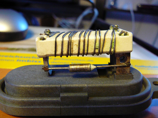

    deine Diagnose war zielgenau. Heute habe ich das Teilchen bei FIAT abgeholt gegen 50 Euro. Dort habe ich sofort mit dem Multimesser gemessen, ob tatsächlich alles ok ist. Ja, das neue Teil war ok. Es ist auch wie Du sagst mit einer grünen Isolierung überzogen.
    Jetzt ist alles super. Ich wäre nie auf so eine Idee gekommen. So viel verstehe ich von Elektrik nun mal nicht.

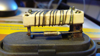

    Hm, großes grüne Ding habe ich nicht gesehen (die Du beschreibst). Ich meinte nur solche grüne Ablagerungen (wie Sandkörner) auf dem Keramikteil. Aber das kommt bestimmt durch diese allgemeine Luftfeuchtigkeit. Ansonsten die Temperatursicherung ist sicherlich kaputt. Der Widerstand aber ist ok. Problem ist, dass das Etikett der Temperatursicherung komplett weg ist. Ich weiß nicht für wie viel Grad ist die, Löter habe ich auch nicht parat und am Fr. fahre ich nach Österreich und will, dass alles prima läuft.
    Zustand des Teilchen auf dem Foto:

    Thanks mehrmals. Ich glaub, das Problem ist genau dieses. Das Ding leitet nichts. Dieser Vor-Wiederstand ist hin. Wenn ich ihn messe passiert nichts also der Multimeter steht still, keine Leitung.
    Ich hab bei Fiat angerufen und einen neuen für morgen nach 8 Uhr bestellt. Kann aber sein das dieses Teilchen 50 Euro kostet? Ich hab mit dem Verkäufer aus der Ersatzteile nochmals abgeglichen, nicht dass ich das falsche Teil bestelle. Aber der wusste ziemlich schnell um was es eigentlich geht. Anscheinend ist das eine gängige Geschichte.
    Weiß Du was, das Problem entstand bestimmt davon, dass Wasser irgendwo vorn bei Beifahrerseite eindringt. Ich hab in diesem Winter Wasser auf der Fussmatte dort bemerkt. Also wenn es regnet oder Schnee auftaut kommt ein bisschen was rein. Dieser Wiederstand sitzt ziemlich dort woher das Wasser tropft. Sogar jetzt beim Abbau merkte ich so leicht grün oxidierte Teilchen auf dem Keramikteil, was auf eine Oxidation von Kupferkabel andeutet. Das gibt es bei Feuchtigkeit oder?

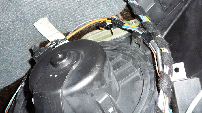

    Für die Forumnutzer hänge ich ein Foto an. Das Teilchen ist hinter dem Lüfter. So ein weißes rundes Plastikteilchen mit zwei Schrauben und einen Stecker. Auf dem Foto oben Mitte. Ansicht des Fotos ist von der Fussmatte aus nach oben.

    super starker support. Danke Dir erstmal. Ich konnte aber den von Dir beschriebenen Kasten nicht finden. Ich hab alles ausgebaut :-D Handschuhfach ist jetzt weg. Da kriegt man besseren Überblick dahinten.
    Einige Fotos habe ich für Dich gemacht, falls Du eventuell weiterhelfen kannst. Wie sieht das Teilchen aus? Da sind schon mehrere Kästchen, leider keiner ist neben dem runden Plastikteil.
    Wäre nett, wenn Du mal einen Blick auf die Fotos werfen kannst, falls Du das erkennst sag bitte Bescheid.
