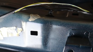

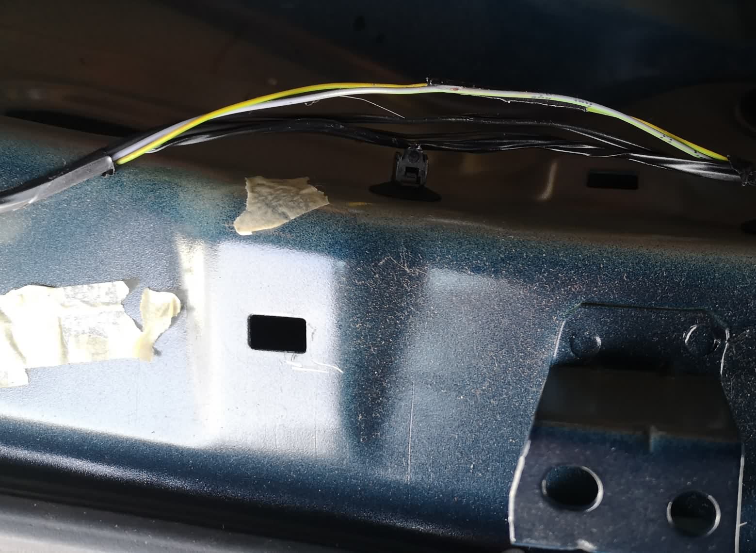

Bei mir war es das Hellgraue Kabel mit dem Grünen Strich drauf, siehe auch Foto.

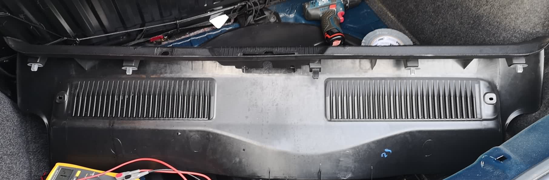

Auf dem anderen Bild seht Ihr die Noppen, die man vorsichtig mit dem
Schraubendreher, daneben angesetzt, vorsichtig raushebeln kann, so
bleiben die auch heile und halten beim Zusammenbau wieder 1A.
