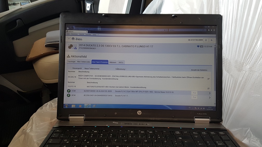

Meiner ruckelte auch, war in der Werkstatt und es hieß das ist halt so aber wir
schließen mal den Diagnosestecker an. Siehe da was kommt für eine Meldung?
Motor-update wegen ruckeln beim Kaltstart. Jetzt läuft er ruhig wie es sich gehört.

Hallo Miteinander,
auch wir hatten das Problem des ruckelnden Motors.
Hatte bei langsamer Fahrt vor allem im Stadtverkehr
das Gefühl als würde ich ein Kängeruh fahren.
Hatte schon an meinen Fahreigenschaften gezweifelt.
War Gestern in der Werkstatt, erste Reaktion nach Probefahrt
kann man nichts machen. Aber stecken wir mal den Service-Stecker
ein und schauen was es event. neues gibt. Welch eine Überraschung:
Motor-Update ist da wegen ruckelnden Motors bei Kaltstart.
Nun läuft das Wohnmobil wie geschmiert.
LG frank -
