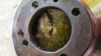

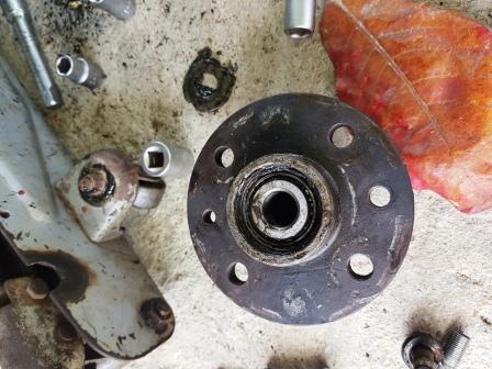

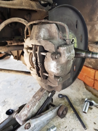

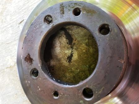

. Hab bei Amazon Fassungen gesehen,direkt mit Kabel, wäre für mich ideal. Nur weiß ich eben den Durchmesser nicht. Ich Depp hab vergessen zu messen und bevor ich auf Cuba nachfrage............die sehen das etwas anders wie wir, das ist nicht so wichtig, fahren muss es.Zur Bremse....ich war erfolgreich. Ist ja ein in Argentinien gebauter 125, Bj 74. 1,6/ 90 Ps, Block 125, Kopf 124, Ausstattung special.
Bin auf einer Seite in Argentinien fündig geworden,was da verbaut wurde. Ich hab hinten Trommelbremse, baugleich Lada, ist aber original Fiat, zumindest sind alle Teile mit Fiat gestempelt, in späteren BJ 75/76 wurde, die in Europa übliche, Scheibenbremse verbaut. Vorne, auch da gibts Bj abhängig einen Mix, bei mir Lada Bremssattel 2101-2107, Bremsscheibe ist ........ ich hab keine Ahnung, Durchmesser und Stärke ist Lada, aber eben mit Gewinde für die Radbolzen in der Scheibe. Die Radnabe sitzt auf der Scheibe. Keine Ahnung was das ist, gab es so jedenfalls bei Lada nie und ein Fiat Modell ist mir nicht geläufig wo das so gemacht wurde. Vielleicht haben die selbst was gebaut. Viele Teile haben Fiat Argentina Stempel. Spätere Bj haben die übliche 125 Bremse.
Hab jetzt alles komplett neu vom Lada gekauft, Nabe, Achsschenkel, Scheiben, Halter Bremssattel, neue Bremskolben. Passt alles wunderbar. Und das wichtigste dabei, Lada Teile bekomme ich vor Ort, also mehr oder weniger

ich bin neu im Forum, habe ein Problem und mich deswegen im Forum angemeldet.
ich habe einen 125 in Cuba. Bj 1974, in Argentinen gebaut.
Zum Problem. Bremse vorn ist eine Scheibenbremse mit Festsattel. Alle 125 die ich mir dort angeschaut habe, haben diese Bremse. hinten unterschiedlich. je nach Baujahr Scheibe oder Trommel.
Auf dem Bremssattel steht leider nix. Leider sind keine Ersatzteile für diese Bremse auf der Insel zu bekommen, und ich weiß nicht was das ist. Scheibe ist größer als die im europäischen 125. Es passen die Klötzer vom Lada zu 100% ebenso das Radlager. Die Scheibe hat Gewinde für die Radbolzen und die Nabe wird auf die Scheibe geschraubt. Kann mir irgendjemand sagen was da verbaut wurde?
