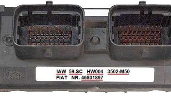

Es hat sich in der Zwischenzeit einiges getan und ich hab auch einiges gewechselt. Eines habe ich festgestellt, das original eingebaute Steuergerät ist zu 98% nicht defekt, welches ich nun sogar schriftlich als Protokoll habe. Es hat demnach weder eine kalte noch, -wenn es dies gäbe-, eine warme Lötstelle.
In der Zwischenzeit habe ich auch ein Ersatzsteuergerät eingebaut. Es hat alles wunderbar geklappt, WFS, Anlernen, und losfahren. Das Eigenartige, auch bei diesem MSG hat mal die Motorsteuerlampe gebrannt, wenn der Motor auf Betriebstemperatur war, aber nicht immer. Habe dazu viele Test gemacht, auch zur eigen Prüfung zum MSG. Daher ist meine Vermutung zu Fehleranzeige der Kühlmitteltemperatursenor. Wo der sitzt weiß ich nun auch, auch welcher Typ es ist. Hier ist der Zugang jedoch nicht gerade einfach mal so, schnipp, zugänglich. Man brauch dazu Gummiarme oder baut alle Handicaps frei, bzw. aus. Dazu später mehr.Aber zum MSG Ausbau. Es sitzt wie in den Bilder beschrieben, hinter der Drosselklappe. Mit lösen der beiden Imbusschrauben,
kann man es herausnehmen. Die beiden Stecker -grau- u. -schwarz- hinten entriegeln am Bügel und diese jeweils nach innen drehen. Dann sind die Stecker abgezogen. Arbeitsaufwand fürs ein- und einbauen ca. 10 min.Ach so, das OBDII Protokoll für den Fiat Doblo 223 ist laut meinen neuen OBDII Tester -Fast KWP 2000-. Funktioniert übrigen bestens, zumindest die OBD-Fehlerauslesung. Auch die Resetfunktion klappt.
Habe somit noch nicht alles rausgefunden, da beide MSG die Lampe mal leuchten lassen und dann mal wieder nicht, bin aber ganz nah dran. Dazu später, -dann wieder mit dokumentieren Bildern-, mehr.

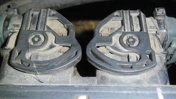

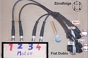

Sieht gut aus, da es immer mal Fragen gibt zur Zündfolge, mach ich mal ein Foto zur allgemeinen Übersicht und stell es mal hier rein

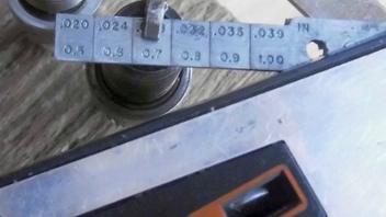

Ruck sind die Zündkabel abgezogen und ich hab mir die Anordnung nicht gemerkt. Da ich nun alles erneuern werde und nur noch auf wärmeres Wetter warte, habe ich eine Anordnung fertiggestellt mit der das rätseln nicht mehr passieren wird. Die Zündfolge bei meinem Fiat Doblo ist 1-3-4-2 verteilt auf die Doppelzündspulen Z2 und Z1.
Wie zu sehen, sind die Zündkerzen nach Sicht und Prüfung zwar noch i.o., aber alles muss raus. Hierfür verwende ich stets kleine Helferlein, zum Abziehen der Zündkabel oder zum Prüfen der Kerzen. Klar Fachwerkstätte machen es für viel Geld besser.

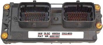

Guck ob du das neue Steuergerät vor der Motorhitze zu schützen.Ja die Lötstellen wurden auch schon betrachtet, kalte Lötstelle, warme Lötstelle, fehlerhafte Sensoren, bzw. Bauteile. Es gibt auch den Rat, Zündkerzen, Zündkabel, Zündspule und Steuergerät zu tauschen. Wenn der Fehler darin verborgen ist, denke ich auch, dass er behoben ist. Kosten mal aussen vor lassen.

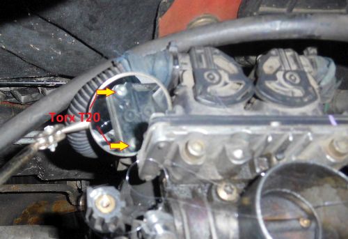

Aber zu deinem Tip, das Steuergerät ist, -wie man in meinem Bild sieht-, mit dem Alukörperteil fest an der Motordrosselklappe verbaut und sitzt ganz hinten an der Motorraumwand. Wenn ich es bei Wärme noch mehr Wärmeisolieren würde, könnte sich da nicht die Stauwärme noch mehr erhöhen und das SteueringsProblem permanent werden?

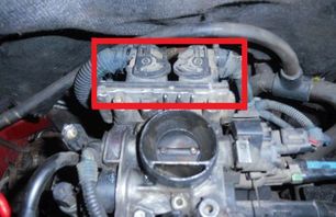

Für diejenigen die es noch interessiert, stelle ich noch Bilder zu besseren Übersicht ein.
Wie versprochen, hier einige Bilder meiner Recherche zum Ausbau des Steuergerätes an meinem Fiat Doblo 223.
--- Wenn es denn so ist und ich weiß wo es sitzt und einbauen könnte, wären dann Einstellungen notwendig, ---
Wäre euch für Tipps und im Vorfeld schon sehr dankbar.

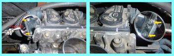

Ok, ich habe das Motorsteuergerät nach einigem suchen selber gefunden und möchte Anderen die Info zu Teil werden lassen, auch weitere Schritte die erforderlich sind.
Das Motorsteuergerät sitzt direkt unter dem Luftfilter hinten am Motorblock. Wenn nach lösen der 2 10er Schrauben der L-Filter abgenommen wird ist der kleine schwarze Kasten mit den beiden Kabelverbindungen gut zu sehen. Hinter dem MStG befinden sich 4 Torxschrauben T20, die relativ eng zugänglich sind.
Eine Diagnoseangabe -(mit Prüfung durchgeführt) - (welche?) von der Werkstatt habe ich für 100€ dann auch bekommen. "Vermutlich ist das Steuergerät defekt". Hatte ich auch vermutet.- Austausch eines gebrauchten-was auch von Auswärts kommt-, einlesen der Software (notwendig), plus Einbau, 600€.
Mein Tip. Im Netz gibt es viele, die Steuergeräte reparieren. Ergo selber das Gerät, -wissen ja jetzt wo es sich befindet-, einschicken. Die reparieren das Gerät für ca.200€ inkl. anlernen und schicken es zurück und geben Garantie 12Mon.Für diejenigen die es noch interessiert, stelle ich noch Bilder zu besseren Übersicht ein.
